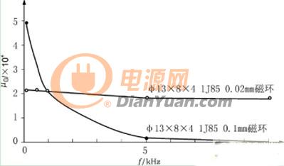

共模电感是完全对称、线圈匝数相同的两个电感线圈,绕在同一个铁心上,电流同方向流经两组线圈后,根据右手螺旋法则,在电感铁心内产生两个方向相反的磁场,由于流经电流大小,线圈匝数完全相同,磁场强度强弱相当,因而完全抵消,不存在磁饱和问题,主要是要考虑电感铁心材料的初始磁导率静,对于这类材料的静越高越好,通常有高静系列的铁氧体磁心,静=4等类型,铁基超微晶材料静≥5×104,坡莫合金系列如1J79,1J851系列,静≥5×104.在选择金属磁性材料时必须注意频响问题(见图1)1J79或1J851系列的磁心静随频率上升而下降的幅度比较大,越薄的材料,静随频率下降的幅度比较小,设计时应注意这一点。

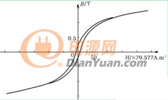

图2是有效磁导率为75的铁粉心的静态磁滞回线,和铁氧体材料相比,有高的Bs值,不易饱和,因此体积至少可减小一半,采用廉价的铁粉作原料,并且不需要开口,没有噪声,成本可大大降低,价格可以和铁氧体比拟,以27×14×11的规格为例,它可以承受400安匝而不饱和,优点突出。

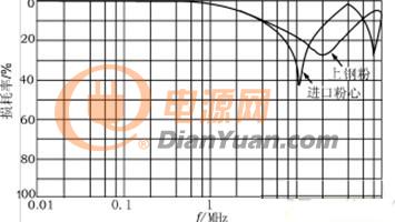

图5两种铁粉心的插入损耗曲线

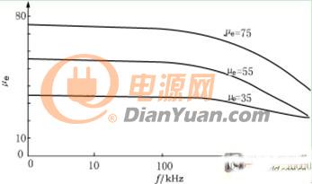

但是值得商榷的是,可选择作为滤波器的差模电感的磁粉心不仅仅是靍=75铁粉心一种,图4是铁粉心系列靍=75,靍=55,靍=35磁导率随频率变化的曲线,可见它们磁导率随频率上升而下降的趋势不同。
