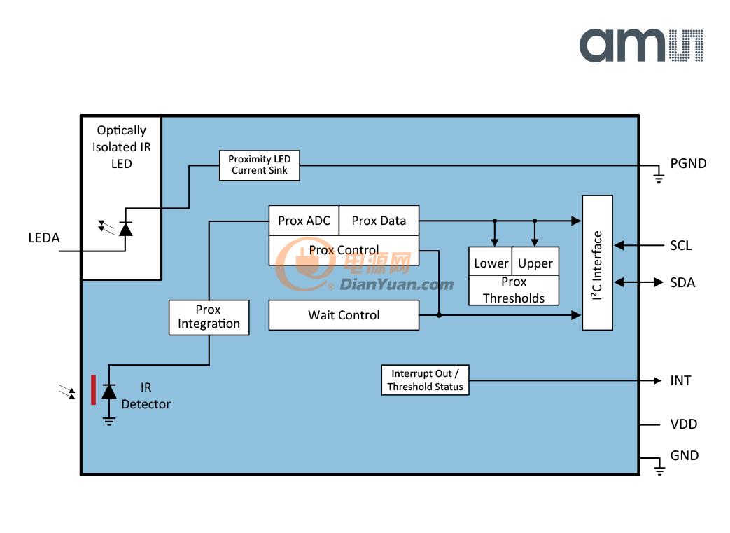

TMD2620及TMD2725在光学模块封装上有一个重要的突破,可使红外线发射器与光电二极管之间仅存在1毫米的间隔。发射器及传感器顶端的透镜以及它们之间的光屏障能够使由于显示屏玻璃盖表面反射造成的光串扰降至最低。偏移自动调整功能消除了接近传感计算中光学串扰的影响。根据环境光自动进行消减的特性进一步增强了设备接近测量的准确性。测量能力高达100毫米,可以与激光解决方案相媲美。
