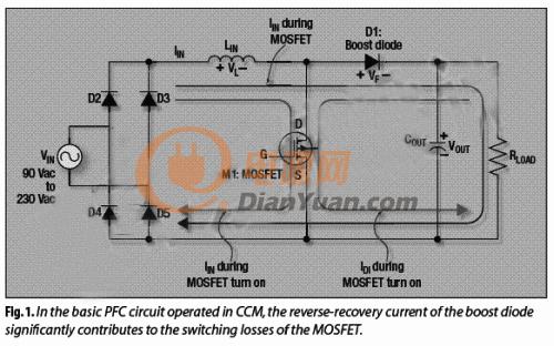

图1
图2
图1与图2所示为CCMPFC的工作情况,包括电流和电压波形,可看出低QRR对PFC二极管的重要性。一开始,二极管D1引入输入电流,同时还有二极管中的少量积累电荷。在开关导通的过程中,MOSFETM1导通,二极管D1关断。巨大的导通电流流过MOSFET,除了经整流的输入电流以外还包括D1的反向恢复电流与放电电流。一般情况下,电流的变化率通过M1的封装电感及其他存在于外部回路的寄生电感进行限制。二极管电流波形的负值区域便是反向恢复电荷QRR,其中时间间隔长度(t0到t2)是反向恢复时间tRR。在t0与t1之间时,二极管保持正向偏置,因此MOSFET电压为VOUT+VF。在t1时间,p-n结附近的积累电荷被耗尽。二极管反向电流持续存在,直至消除所有残留的少量积累电荷。在t2时间,这些电流基本上为零,二极管在反向偏置条件下达到稳态。这些由硅Si二极管反向恢复特性所引起功率损耗,限制了CCMPFC的功效与开关频率。
CCMPFC中最值得关注的是减少MOSFET与升压二极管的传导性与开关损耗。如果想设计一高性能的、且具有较小尺寸与较高的工作频率的CCMPFC,其MOSFET要求如下:较小的导通电阻以减少传导损耗;低CGD以减少开关损耗;低QG以减少栅极驱动功率;低热阻。同样,升压二极管要求如下:tRR时间短以减少MOSFET导通损耗;低QRR以减少二极管开关损耗;小VF以减少传导损耗;温和的反向回缩特性以减少EMI;低热阻。
