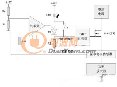

过流检测电路设计原理图如图1所示,在功率放大电路的IGBT的供电主回路中,串行安装电流互感器,电流互感器实时采样并输出通过IGBT的直流电流值;采样值经取样电阻,将电流信号转换为电压信号,并送至比较器输入端,比较器的门限电压通过电位器RP来调整和设定(实际工程中,设定的值可以通过预先计算或经试验得到)。
这样,取样电阻上的电压和门限电压通过比较器比较;当检测到直流电源“过流”时,即过流信号在取样电阻RM两端电压产生超过预先设置门限电压上限值,电压比较器响应动作,输出高电平,此电平信号触发可控硅Q1的导通,则与可控硅的阴极串联的电阻R2节点处将输出电平信号,此信号处于持续锁定状态,此电平信号(即过流输出信号响应动作)输出给IGBT的信号驱动板,驱动板立即闭锁驱动信号输出,这样IGBT被断开,提供给功率放大电路的直流电源被切断,IGBT器件得到保护。
另外,当过流保护电路输出过流信号时,LED导通发光,指示过流信号检出;待确定IGBT功率放大电路的过流状态消失,则可以通过外部控制将开关S闭合,可控硅复位,将IGBT驱动器的驱动信号输出锁定电平信号撤销。
