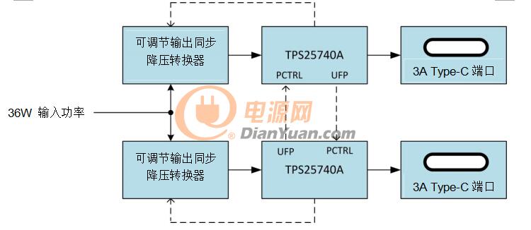

更好的解决方案是在系统内的各端口间智能分配可用输入功率。TPS25740A PD源控制器配备有两个引脚,可轻松在双Type-C端口系统中实现端口电力管理。
其中一个引脚UFP为开漏信号,它可实时显示输出端口的状态。UFP信号通常为高电平,但在输出Type-C端口接入有效负载后则会被拉低而输出低电平。另一个引脚PCTL为输入信号;当其被拉低时,会将TPS25740A广播的最大功率值切换为原广播值的一半。切换PCTL引脚的同时也会迫使与之相连的负载重新分配电力,从而确定该端口的输出电压及最高可用功率。
图1所示的是一个36W双Type-C端口系统使用端口电力共享的例子。起初,当两个Type-C输出端口未接入任何设备时,则均向外广播满额功率值36W。其中一个端口接入设备后,则该端口可支持以36W满额功率对设备进行充电。由于接入了有效负载,该端口的UFP引脚信号输出低电平,并同时将TPS25740A另一端口上的PCTL引脚拉低。因此,另一端口的广播功率值降低到了18W。
该36W系统配置了端口电力管理,可在两个端口间智能分配功率
图1:该36W系统配置了端口电力管理,可在两个端口间智能分配功率
如果此时在另一个端口也接入设备,该端口的UFP引脚信号也将被拉低,从而迫使前一个端口重新分配电力至18W。这就使得当两个端口同时给设备供电时,每个端口的功率都不会超过18W,总功率不超过36W。
