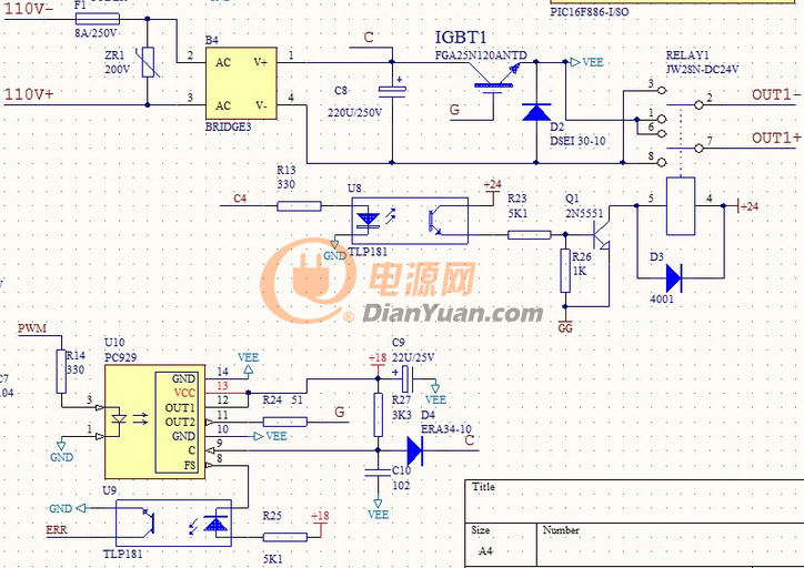

烧毁一般发生在直流电机开启的瞬间,电路大多是图1的样式。图1中AG1即使用的IGBT,型号为:FGA25N120ANTD。另外这个IGBT的工作时的开关频率约为7.1kHz,采用PWM方式控制直流电机的转速。

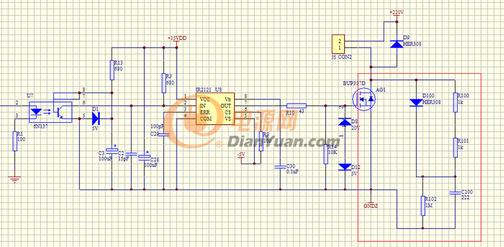

起先分析是直流电机的电感产生高压,D9来不及续流,导致IBGT两端电压过高而击穿,后来把D10换成了RC吸收电路,如图2,但做的四块板子中还是有1块板子上的IGBT烧毁。
IGBT
图2
这块驱动板的工作环境是:+220V这个节点是由市电220V经整流桥整流,再经220uF电解电容+104CBB电容滤波后得到的一个311V左右的电压,J5上接了一个220V的直流电机,电机参数为:
电压:220V
电流:3.6A
功率:600W
转速:2000RPM
直流电阻:6.8~7.0Ω(万用表测量)
需要指出的是,案例中给出的这款电路实际上非常糟糕,续流二极管较小不说,连电机驱动最基本的过流保护也不存在,直流电机内阻很小,在硬启动和意外堵转时电流就会变得相当大。下面给出一种改正的电路,这种电路能够输出过流信号给单片机,如图3所示。
IGBT
图3
IGBT
图4
