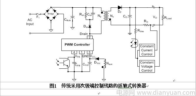

图 1 为传统反激式转换器的电池充电器应用范例,它包含了次级端 CV 控制线路与 CC 控制线路,光耦合器的作用在耦合次级端的控制信号到初级端的 PWM 控制器,PWM 控制器会根据次级端的控制信号调整 MOSFET 的开关周期大小,达到随次级端负载改变时仍然可以稳定输出负载所需的电压与电流。这种控制方法的缺点在于需要有较多的次级端控制组件,而这意味着必须有较多的 PCB 板空间与较高的成本;除此之外,光耦合器有可能造成漏电的潜在危险,并且二次端侦测输出电流的电阻 RO 将增加功率的损耗而降低整体电源的效率。
图1 传统采用次级端控制线路的返驰式转换器

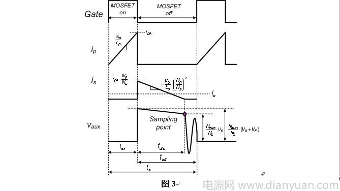

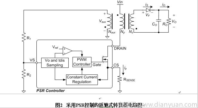

图2为采用初级端调节控制的反激式转换器设计范例。PSR 控制器为了获得次级端输出电压的信息,采用独特的方式侦测变压器辅助绕组上的波形,以获得次级端的输出信息进行反馈控制。图3所示为主要的工作波形。
图2 采用PSR控制的返驰式转换器电路图
对于采用 PSR 控制器的反激式 (flyback) 转换器工作于不连续导通模式之下会获得较好的输出调节能力。因此转换器的工作原理如下:

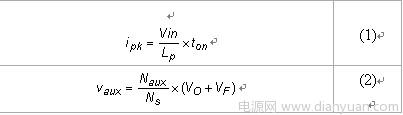

当 PSR 内部的 MOSFET 导通时 [ton],输入端电压 VIN 会建立在变压器的两端,因此变压器初级端的电流 iP 将会由零线性地上升到 ipk.;所以ipk.可以由式 (1) 推导出。在这段期间,输入端的能量会储存在变压器中。
当 MOSFET 截止时 [toff],原本存储在变压器的能量会使次级端的二极管导通,将能量传给负载端。在这段期间,输出端的电压与次级端二极管的顺向导通电压将会反射到辅助绕组,因此可将辅助绕组电压 VAUX 表示为式 (2)。此时 PSR 内部的采样机制将会采样辅助绕组上的电压,而输出电压的信息将会随次级端电流减少而得知。PSR 取得输出电压的信息后会与内部参考电压 VREF 比较,形成一个电压回路控制 MOSFET 的导通时间以稳定恒定的输出电压。
当次级端的输出二极管上的电流减少为零时,此时辅助绕组上的电压会因为变压器的电感与MOSFET 上输出电容 COSS 产生谐振,直到 MOSFET 再次导通。
其中 LP 为变压器初级端的感量;ton 为MOSFET的导通时间;NAUX/NS 为变压器辅助绕组与次级端绕组的圈数比;VO 为输出电压;VF 为次级端输出二极管的正向导通电压。
这个采样的方式同样可以取得变压器的放电时间 tdis,如图 3 所示,次级端输出二极管上的电流平均值会等于输出电流 IO,因此输出电流 IO 可以藉由 ipk 与 tdis 表示为式 (3)
其中 tS 为 PSR 控制器的开关周期;NP/NS 为初级端与次级端的圈数比;RSENSE 为初级端电流取样电阻。
实际实现一个5W的充电器,输出规格的定义为5V/1A。控制器采用FSEZ1216,这个PSR控制器集成了 600V 的高压 MOSFET,因此可以减少驱动MOSFET 的线路与 PCB 走线的干扰。而为了要降低待机损耗,PSR控制器内部的省电模式将会在轻载时线性地降低 PWM 的频率,达到目前电源规范省电的需求;跳频机制提升 EMI 的效能,同时充电器的输出电压会因配备较长的输出缆线而导致输出电压降低,也可利用内部补偿机制提升输出电压的调节能力。

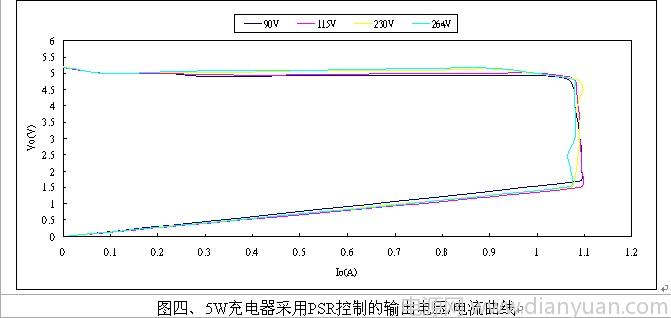

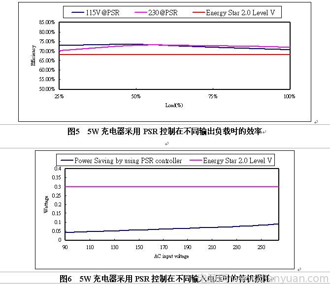

如图4至7为实验结果,从图4的输出电压电流曲线中,可以获得在通用交流电压的输入之下输出端的恒定电压调节率可以达到正负2.88%;而当返回电压 (fold-back voltage) 为 1.5V时,输出端的恒定电流调节率可以达到正负 1.75%,其中在恒电流的范围中的输出电压是藉由5V~28V VDD 的电压控制且在输出电压越来越低时仍然可以稳定恒定输出电流。如图5所示,平均效率可以达到72.3%@115V 与71.5%@230V,可以轻易符合“能源之星” 2.0 等级五的能源规范 (规范为68.17% 的平均效率)。由于PWM的切换频率加入了跳频机制,因此可以将单一频率的能量打散为多个微调频率的能量提升整体的EMI能力,如图6所示可以符合EN55022 等级B的EMI规范。
图四、5W充电器采用PSR控制的输出电压/电流曲线
