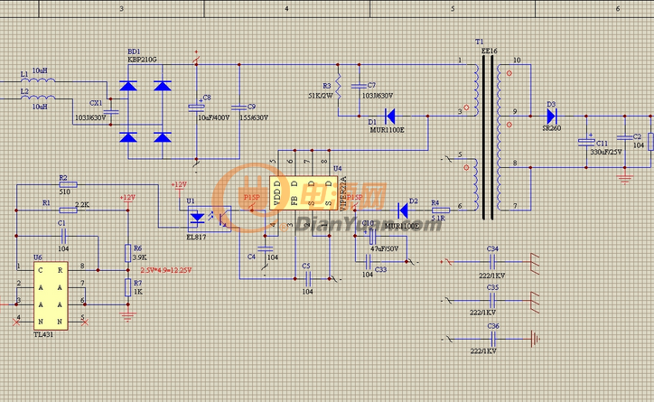

开关电源原理图如图1。

变压器参数:
工作频率:60KHz;
磁芯研磨中柱,气隙:0.17mm(参考值);
最大磁通密度:500V,0.5A,小于0.25T;
N1:160T,2UEW,0.2*1C,密绕4层,2层与2层之间加绝缘纸或者绝缘胶带隔离(参考);
N2:11T,2UEW,0.5*1C;
N3:13T,2UEW,0.2*1C;
不同线圈之间包3层绝缘纸或绝缘胶带隔离。
成品参数:
1-3:电感量(1kHz/1V)2.8-3.5Mh;
1-3:直流电阻<=4Ohm;
问题的提出
在上电时(AC250V),VIPER22A的PIN1到PIN4全部熔断,整流桥全部击穿,初步怀疑是上电时滤波电容的ESR冲击造成,后来在输入单相零线上加了10欧的NTC电阻。但随后出现了新的问题。
在对以上的问题进行解决之后,第二个问题诞生了。在加装防止ESR冲击的措施后,在实验中进行断电后等待大概10s,再次上电(AC220V),VIPER22A的PIN1-PIN4全部熔断,整流桥全部击穿,变压器正反馈绕组上的整流管D2击穿,连接该端的光耦也出现损坏。这个问题是不是变压器漏感没有得到抑制,或充分吸收造成的呢?

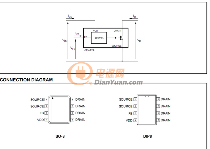

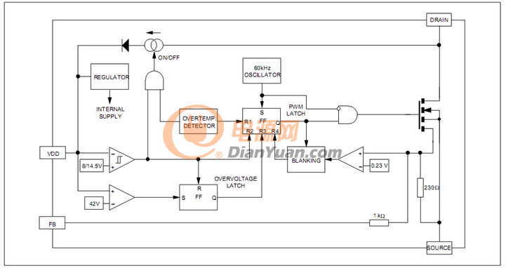

下图是VIPER22A的原理简图和引脚图:
VIPER22A
图2VIPER22A的原理简图
VIPER22A
图3VIPER22A引脚图
这个问题看似复杂,但实际上是一个非常典型的基础类问题,想要解决并不困难。熟悉开关电源的朋友一定都知道,在开关电源的设计过程中,必须要加上“震荡”否则就会产生直通,直接造成电路炸毁。本文的案例似乎并没有对震荡进行设置。并且引脚和变压器也有接反的迹象。
经过以上的分析,可以看到基础知识在电路设计初期是多重要。遗漏任何知识点都有可能造成电路的设计失败。本文对于一种VIPER22A反激开关电源电路设计情况中发生的错误进行了分析,并最终给出了解决的方法。
