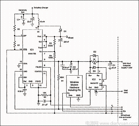

例如,无线数据通信链路中的供电电源(包含备用电池)必须与工作在3.3V电源的主机手持系统交互(图1 - 注意适合于手持系统的微型封装:IC1为16引脚QSOP封装,IC2为8引脚μMAX?封装)。备用电池为单节锂离子电池,全充电电压为4.1V至4.2V,残余电量不低于2.9V。IC1将备用电池电压转换至3.3V,而IC2则使最终的备用电压在12mV (0.36%)的误差范围内跟踪主电源电压。
图1. 该电路为手持设备添加无线调制解调器和功率放大器,同时提供合适的电源管理功能。
跟踪电源电压对于无线硬件和主机的交互非常重要。这样保证了双向数据和控制线获得正确的逻辑电平,而且防止过流从主电池流向调制解调器硬件以及从备用电池流向主电池与电子器件。
该电路工作原理如下:首先,考虑调制解调器插入到主机的PCMCIA插槽之前调制解调器的状态。几乎没有能量或者很少的能量能够从备用电池吸收过来,因而在这种状态下调制解调器的电源必须禁用。备用电源的开关控制线为IC2的PG引脚。因为当调制解调器没有连接时为IC2供电的主机VHH电压不存在,IC2处于关断状态。
IC2电源关断时电源好(PG)输出(内部为开漏n沟道MOSFET)为高阻,此时IC2仅吸收漏电流。当PG输出为高阻时,两个电阻分压器(R6/R7,通过IC1内部比较器监测备用电池电压,而R3/R4在电源上电时设置VBOOST电平值) 作为ONB线的上拉电阻关断IC1电源。在电源关断期间IC1开关模式升压调节器和低压差(LDO)调节器均被禁用。因而有1μA漏电流通过分压器和1mA电流流入IC1,电池漏电流的典型值为2μA。

下一步考虑当调制解调卡插入主机的PCMCIA连接器中会发生什么情况。这一步作用是使得在相对应的电路地(GND)之间以及在所有的双向数据控制线之间电气上相连接。然后主机使用EN线来使能或者禁止调制解调器硬件。如果EN线在硬件交互时初始为低电平,那么所有的调制解调器硬件将被禁止,对LDO节点呈现高阻特性。
当主机VHH (正常3.3V)电源通过连接器给C1充电时IC2接收到电源,IC2最低工作电压可保证正确上电工作,即使VHH在其范围的下限(低于正常值的10%)。内部15μs延时使得VHH在/PG输出变为低电平之前达到稳定(在V+端),同时通知主机此时能够通过EN线使能调制解调器电路。/PG低电平(虚地)使得双电阻分压器接地,可用于检测电池和升压调节器的电压。
当VHH连接时,IC2在/PG变低时将/ONB拉低,IC1开始关闭通过L1的能量,提高VBOOST电压至约3.7V (通过R3/R4的反馈)。最初LDO关断,在VBOOST实现调节时打开,当LDO输出高于2.3V (应该是在3.3V,因为VHH已通过R2给C2充电) IC1进入跟踪模式。跟踪模式是IC1的一项特殊功能,能够迫使VBOOST电压高于LDO电压300mV,可通过连接IC1的OUT和TRACK引脚设置该功能。300mV的余量充许LDO保持稳定,即使在最大输出电流下也能保证所要求的PSRR。因为跟踪模式下电压被强制在所要求的最小值,LDO消耗电池的能量最少。
当IC1的FBLDO引脚为内部基准源电压(通常1.23V)时LDO处于调节状态。FBLDO电压由通过R5的电流产生,该电流正比于通过R2的电流。因而,IC2具有传输函数VOUT = gm(VSENSE)R5,其中VOUT为R5上的电压,VSENSE为RS+端与RS-端之间(R2)的电压,gm = 10-2 mho。当LDO调节时,VOUT = VFBLDO = 1.23V。因而VSENSE = VFBLDO/(gm*R5).
使用关系式VLDO = VHH + VSENSE替换上式中的VSENSE,
VLDO = VHH + VFBLDO/(gm*R5).
将图1所示电路中的数值代入,
LDO = VHH + 1.23/(10-2*104) = VHH + 12.3mV.
设置R5为10kΩ使得检测电压为12.3mV。根据上式,可以选择R2对从LDO到VHH的电流量编程。例如,R2 = 1kΩ,R2上电流约为12μA。

在另一个可选的配置中,IC2的V+节点可直接连接到LDO而不是VHH。IC2从LDO得到电源,除了在上电期间,此时电源从VHH到R2给LDO供电。这种方案要求PA和调制解调器硬件关断,对LDO呈现高阻特性,使得R2上没有降电压,同样R2的值必须足够小以保证在正常工作(3V)时V+节点具有最小电压。如果 VHH = 3.6V或者更高,R2必须小于375Ωp。这个值保证了IC2在工作电流0.8mA时在VHH范围的下限(3.6V - 10%)不超过0.3V的压降。
肖特基二极管(D2,D3)与R2并联,在RS+与RS-之间过压时保护IC2。D2、D3引入小量的漏电流,不会影响电路的工作。与R5并联的电容使LDO反馈节点的高频噪声对地旁路,这样保证VLDO电压光滑平稳。前面提到,IC1包括一个具有不定输入和输出的比较器。在这个电路中,比较器监测备用电池电压,当剩余电量接近于能够保持通信连路工作的临界值时向主机报警。
