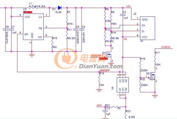

图1
如图1,这是移动电源的升压和检测负载的部分原理图,ON/OFF、CHECK、AN1都接单片机,J2接上被充电的负载(如手机)后,check将被拉低,负载接上后,V0-的电压会上升,Q2导通,CHECK被拉低,用低电平中断唤醒单片机
负载接上后,V0-的电压会上升,这是为什么呢?没接负载时候,J2的VCC就是锂电池的电压,假如是4V,要被充电的负载的手机只有3V。3V的手机通过USB接入(VCC对应VCC,D-对应D-,D+对应D+,GND对应GND)J2后,VO-的电压应该是上升的。
在智能手机中是存在充电管理芯片的,不接负载时候,J2的VCC是最上面的引脚,就是锂电池的电压(最高4.2V),因为升压不使能EN=0。
假如把负载的用USB引出来,测得引出来的USB(插入J2就可充电)的VCC和GND是没有电压的。所以如果两个USB相接就可以充电了,但是V0-的电压怎么会上升呢?
U6是8205做开关用的,休眠时关断,V0-对地电阻就是200K+100K,无负载时,V0+等于电池电压,V0-电压为0,负载加上后,Q2导通电压为0.6V,只要V0-的电压大于3×0.6V,Q2就能导通,把CHECK拉低。
从原理图上可以看到,移动电源自动检测负载的相关知识还是非常重要的。但在电路中,由于MOS的Vgs电压比三极管要高一些,价格也比Vgs要低,因此使用三极管来进行设计要更好一些。
