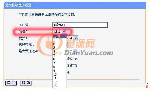

修改无线信道
那么对于只支持2.4GHz单频段的无线路由器来说,如何避免信号干扰呢?现在的单频无线路由器一般将频段分为11或13个信道。如果不加以调整,路由器会使用它的默认信道,那么增加了使用相同信道的几率,令无线信号相互冲突、干扰,降低无线传输质量。
8-5
图1 修改无线信道
如果无线路由器支持智能的“自动”信道还好,不然还是建议选择一个与周围无线源不同的信道使用,以避开冲突,改善无线传输效果。还需要提醒下的是,一个信道的信号会同时干扰与其相邻的两个信道,即信道6的信号会影响到信道5和信道7,所以在设置无线信道的时候,应该选择离其他信号源的信道两个以上。

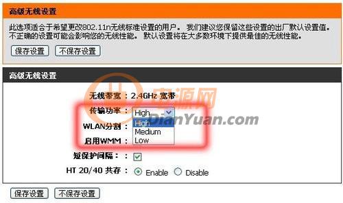

修改无线传输功率
当感到无线覆盖的范围较小时,可以通过软件设置来进行查看,查看是否是因为路由器的无线传输功率设置错误,正常来说路由器的无线传输功率应该是在最大的档位上,如果不在,可通过调节无线发射功率,来提高无线信号的发射强度,扩大无线信号的覆盖。
8-6
图2 修改无线传输功率
而现在大多的无线路由器产品都已支持“传输功率”的调节功能,像上图这款无线路由器就支持高、中、低三档的功率调节,用户可根据组网需要进行调整。
