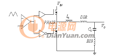

相信大多数工程师都非常了解的一个设计要求是,在一个开关电源的电路设计过程中,驱动电路的工作要求是在最短的时间内改变MOSFET的阻抗,使其从最大值转换成最小值。实际的导通时间至少是理论值的数量级2、3倍的时间延迟。这一要求也从侧面说明了一个问题,那就是MOSFET的寄生参数比抽象出来的模型复杂的多,它们将会随驱动电压的改变而改变。而自举驱动电路的设计目的是把这些电容充满,使门极电压达到导通值。主板buck电路设计中,为降低续流二极管的导通损耗,用低导通阻值的场效应管代替二极管,上下两个开关管交错导通,即所谓同步整流模式,其电路设计效果如下图图1所示。
同步整流结构中的上下端开关管
图1 同步整流结构中的上下端开关管

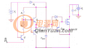

在图1所展示的这一同步整流结构的电路图中可以看到,下端开关管源极接地驱动相对简单,上端源极(Phase端)电压在0—Vin间变化,驱动时需要自举电路实现门源间的电压差。因此,根据功率器件MOSFET的开关特点,本文设计了带自举能力的MOSFET推挽驱动电路,其电路结构的设计图下图图2所示。
MOSFET驱动和门极放电回路设计
图2 MOSFET驱动和门极放电回路设计
图2所展示的这一MOSET驱动和门极放电回路结构中,这种电路主要被用于图1所展示的上端开关管的驱动,由于上端MOSFET的源极接滤波器和下端开关管无法接地而处于悬浮状态,需要同步的自举电路来抬升门极驱动电压,特别是执行导通动作时,源极逐渐上升的电位迫使其他共处一平面接入点的如Q2集电极电位上抬,使GS间的压差减少造成驱动失败。上图中,二极管D1和CBOOT组成自举电路:下端开光管导通时D1导通,CBOOT充电至输入电压。下端关断时,上端源极电位逐渐上升,D2关断,电容上端的电压也随之上升,这样实现了自举功能。
