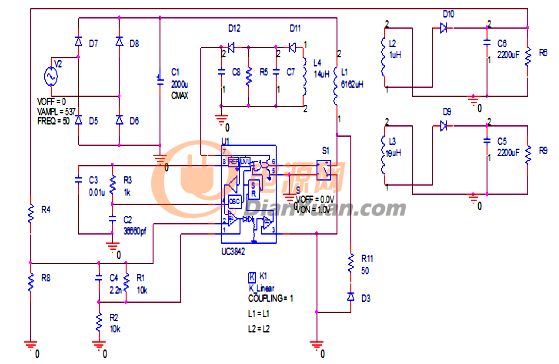

本文中所设计的这一小功率单端反激式开关电源,其电源的主电路结构如下图图1所示。可以看到,这一主电路系统是由输入整流滤波电路,单相逆变桥,高频变压器,输出整流滤波电路等四部分组成。
反激开关电源主电路图
图1 反激开关电源主电路图

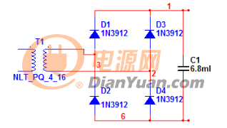

在整流电路的设计部分,本方案所设计的电容滤波的单相不可控整流电路如下图图2所示:
电容滤波电路图
图2 电容滤波电路图

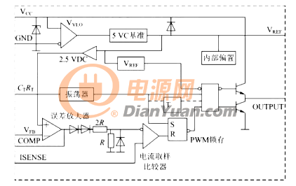

在本方案中,本文所设计的这一20W小功率单端反激式开关电源,在其控制电路部分选择采用UC3842芯片控制开关器件的开通与关断。 UC3842升压芯片为双列 8 脚单端输出的它激式开关电源驱动集成电路,其内部电路包括振荡器、误差放大器、电流取样比较器、PWM锁存电路、5VC基准电源、欠压锁定电路、图腾柱输出电路、输出电路等,其内部结构图如下图图3所示。
UC3842结构图
图3 UC3842结构图
