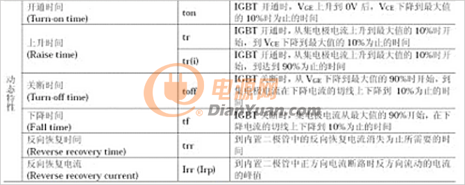

IGBT的静态特性一般用不到,暂时不用考虑,重点考虑动态特性(开关特性)。动态特性的简易过程可从下面的表格和图形中获取:
IGBT
表1
IGBT
图3
IGBT的开通过程
IGBT在开通过程中,分为几段时间:
1、与MOSFET类似的开通过程,也是分为三段的充电时间。
2、只是在漏源DS电压下降过程后期,PNP晶体管由放大区至饱和过程中增加了一段延迟时间。
在上面的表1中,定义了:开通时间Ton,上升时间Tr和Tr。i除了这两个时间以外,还有一个时间为开通延迟时间td.on:td.on=Ton-Tr.i。IGBT在关断过程。
IGBT在关断过程中,漏极电流的波形变为两段。第一段是按照MOS管关断的特性的,第二段是在MOSFET关断后,PNP晶体管上存储的电荷难以迅速释放,造成漏极电流较长的尾部时间。表1中定义了:关断时间Toff,下降时间Tf和Tf.i。
除了表格中以外,还定义trv为DS端电压的上升时间和关断延迟时间td(off)。漏极电流的下降时间Tf由图3中的t(f1)和t(f2)两段组成,而总的关断时间可以称为toff=td(off)+trv十t(f),td(off)+trv之和又称为存储时间。
