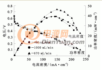

3-1
1不同空气流量下的电池性能
1出示了4006701000mL/min空气流量对电池性能的影响。可以看出,空气流量为670mL/min时,电池性能最好。空气流量太低阴极反应物氧气浓度降低,电池性能下降;空气流量过高,虽然会提高阴极反应物氧气的量,但是在氧气足够满足阴极反应的情况下,仅增加氧气并不有利于电池性能的提高,相反还会引起阴极的水被大量带走,导致阴极水平衡失衡,膜电极内阻上升,电池性能下降。
可以看到,对于甲醇燃料电池来说当空气流量为670mL/min时,其运行状态为最佳,当然这一结论的前提是在35℃和常压条件下。通过本文的介绍,大家是否对甲醇燃料电池的性能有了进一步的理解呢,希望大家在阅读过本文之后能够有所收获。
