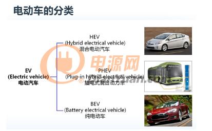

BMS即BATTERY MANAGEMENT SYSTEM,电池管理系统。
产业兴起
目前,石化燃料的紧缺以及温室效应的肆虐,决定了目前的燃油驱动车不可持续。未来的方向必然朝着电动车发展。锂电池具有寿命长,体积小,清洁,安全等优势。被普遍认为是新能源汽车的主要动能电池选择。根据IIT的预测,动力锂电池将在2020年达到200亿美元的市场规模,年均成长率50%。
锂电池的局限性
单体电池有一定的温度耐受范围,如果体积过大,会产生局部过热,影响电池的安全和性能。因此要达到大功率大容量,需要对电池进行串并联,由于电池单体间存在绝对性的差异,为保证单体电池不会过冲、过放、过热、短路等异常,就需要对电池进行监控管理,即:电池管理系统(BMS)。

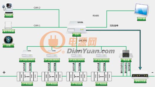

BMS工作原理
电池管理系统与电动汽车的动力电池紧密结合在一起,通过传感器对电池的电压、电流、温度进行实时检测,同时还进行漏电检测、热管理、电池均衡管理、报警提醒,计算剩余容量(SOC)、放电功率,报告电池劣化程度(SOH)和剩余容量(SOC)状态,还根据电池的电压电流及温度用算法控制最大输出功率以获得最大行驶里程,以及用算法控制充电机进行最佳电流的充电,通过CAN总线接口与车载总控制器、电机控制器、能量控制系统、车载显示系统等进行实时通信。
BMS系统框图
BMS系统框图
BMS框图
BMS框图
