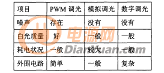

这三种LED调光方式的对比如下图图1所示:
图1
