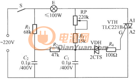

在本方案中,这一适用于台灯、家居照明等电路系统的双时间常数的双向可控硅调光灯电路,其电路系统如下图图1所示,本电路图所用到的元器件主要是TLC221B。
图1
在图1所示的这一双向可控硅调光灯电路系统中,为了能够有效解决滞后与灯光跳变现象,这一电路系统中特别采用了双时间常数的双向可控硅调光灯电路。在该电路里还增加了R3、 C2阻容网络,电容C1减少的电荷可通过C2、R2、R3电路得到及时补充,因此可有效减轻滞后和灯光跳变现象,同时还扩大了灯光最低亮度的调节范围。
