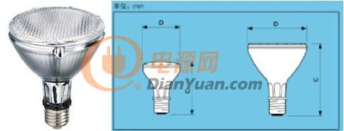

3.金卤灯的尺寸和射角
金卤灯的外形如下图:
金卤灯
金卤灯
虽然金卤灯也采用PAR20和PAR30灯名称,但是它的尺寸和PAR灯有很大的不同,主要因为它的长度很长(因为高压水银灯本身需要一定的长度放电),而只是直径上和PAR灯相同而已。
QQ截图20160118144302
它的光束射角有三种,26°,34°和70°。

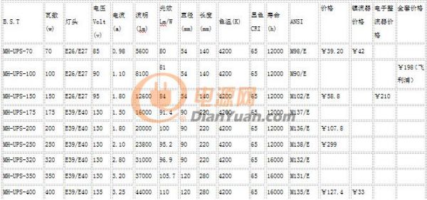

5.金卤灯的性能
虽然目前金卤灯卖得最多的是70W金卤灯,这些都是普通商家采用的。而另外还有更大功率的金卤灯则主要是工矿灯。他们的性能指标如下:
QQ截图20160118144357
QQ截图20160118144545
150W以下E27灯头,以上E40灯头
色温:4500K
流明数:1000瓦,80000流明(飞利浦)
光效:因为金卤灯通常是360度发光,在垂直安装时有不少光线被挡住,所以整灯光效很低
寿命:30000小时,每天6小时,可以点10年
IP65

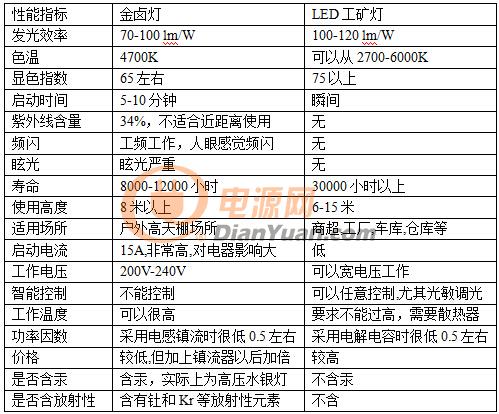

6.和LED灯比较
QQ截图20160118144617
虽然LED有很多优点,但是目前来说,大多数还只能取代150W以下的金卤灯,至于要取代400W到1000W金卤灯的LED灯就必须采用极大的水冷循环的散热器。

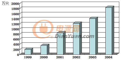

从1999年到2004年我国金卤灯的产量如下图所示:
我国金卤灯产量
我国金卤灯产量
从1999年的200万只增加到2004年的1842万只。

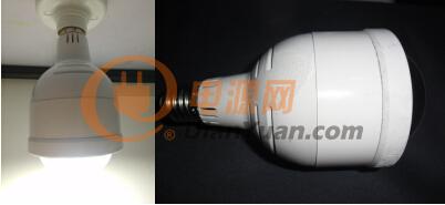

10.埃菲莱公司的60WLED灯
埃菲莱公司最近和上海晶昊光电科技公司合作,由晶昊提供散热器,埃菲莱提供光引擎,开发了一款60W的LED灯具,用于取代70W金卤灯。其外形如下:
60W的LED灯具
60W的LED灯具
采用了E27灯头(加转换头可变成E40),也采用风扇散热,整灯重量不超过500g。外径:87mm,长度:165mm。总流明6900流明(远远超过飞利浦金卤灯的6600流明)。光效115lm/W,色温5700K,显色指数大于84。输入功率60W,和飞利浦金卤灯的73W(加上镇流器消耗8W,总共81W)相比,节省功率21W(省35%)。而且其所消耗的输入功率完全不随输入电压变化(见下图),光效也基本上不随电压变化:
