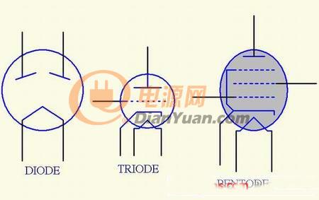

对电子管工作原理的了解有助于处理实际电路问题。电子管由外部的玻璃壳体、内部的几个电极和连接电极的管脚组成。二极管是最简单的电子管,里面有灯丝Filament(跟白炽灯的灯丝看起来差不多,通常用f表示)、阴极Cathode(紧靠灯丝的一块金属板或者灯丝本身,通常用K表示,直接使用灯丝作阴极的电子管叫直热式,有独立阴极的则叫旁热式)和屏极Plate(位于最外面的一块金属板,通常用P表示)。
电子管实际电路工作时,灯丝上有电流通过就会发热,当自身或加热阴极到达一定温度之后,会有电子获得足够的能量而从上面发射出来,这些电子将被屏极吸收,但由于灯丝或者阴极不能吸收电子,所以这个方向不能反过来,这个单向导电特性是电子管的工作基础。三极管是在二极管的阴极和屏极之间增加了一个栅极Grid(一片比较致密的金属网格,通常用G表示)以控制电子的运动,而正是栅极的控制作用使得电子管拥有了放大电压信号的能力。五级管则是在三极管的第一栅极G1和屏极之间依次增加了第二栅极G2(称为帘栅极)和第三栅极G3(称为抑止栅极),目的主要在于减小各极间电容和抑止二次电子发射。电子管各极在电路中的连接方式请参考本文后面章节中的电路部分。
7-5
图1直热式双二极管、旁热式三极管和五级管的结构示意图
五级管从上到下:P、G3、G2、G1、K和f,由于电子管玻璃壳体内部存在空间电子流和灯丝,电子管内部需要抽成真空(实际上也有少部分型号的电子管出于特殊需要而在内部充以低压气体),这就是电子管又叫作真空管的原因。从实际生产工艺来讲,电子管连接外部电路的管脚和玻璃壳体之间是无法保持理想密封而不让空气通过的,所以在电子管的内侧顶部会蒸镀上一些用于吸收气体的消气剂,用以与进入壳体内部的空气发生作用,从而保持内部的真空程度。看起来这些消气剂就像是一层附着在玻璃壳体顶部内侧的银镜。
