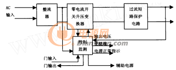

在本方案中,为了满足1000W的功率输出要求,我们所设计的AC-DC电路选择采用最普遍的模块整流方式,采用模块整流后电源模块体积会比较小,且具备过流、过压、过热保护功能,电压输出稳定,可靠性高。下面针对AC-DC电路,所选用的模块的内部结构进行说明。下图图1所展示的是我们在这一方案中所设计的AC-DC模块原理框图。
AC-DC模块原理框图
图1 AC-DC模块原理框图
从图1所展示的AC-DC模块原理框图中我们可以看到,在模块的内部主要包括全波整流电路、高频零电流开关升压变换器、输入浪涌电流限制和短路保护电路、控制和监视电路等组成部分。当输入交流电压经整流后,来供给零电流开关(ZCS)升压变换器。控制监测电路改变高频零电流开关升压变换器,同时使整个模块输出的直流电压高于输入交流电压峰值,迫使零电流开关变换器的输入电流就跟随交流电压波形而变。因此,通过适当的输出电压控制电路,可使升压变换器达到最大值。
