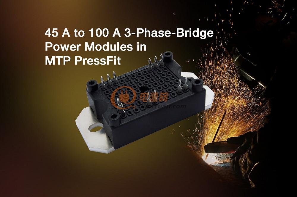

宾夕法尼亚、MALVERN——2016年1月12日,日前,Vishay Intertechnology,Inc.(NYSE股市代号:VSH)宣布,推出采用超薄MTP PressFit封装的新系列45A~100A的三相桥式功率模块——VS-40MT160P-P、VS-70MT160P-P和VS-100MT160P-P。与采用焊锡接触技术的器件相比,今天推出的这三款器件可大幅降低了生产成本,并提高了可靠性,可用于焊接机、UPS、开关电源和电机驱动。
三相桥式功率模块
三相桥式功率模块
今天发布的功率模块采用无焊锡PressFit技术,能实现简单的一步式PCB贴装,从而大幅缩短组装时间,同时简化现场的维护工作。模块能直接安装到散热片上,高度为17mm,能最大程度地节省空间,同时针对特定应用的电源来优化电路布线。
与焊锡接触技术相比,功率模块的PressFit封装具有更高的可靠性和长期耐久性,提高了抗冲击和振动的能力,而且也不会出现冷点、空洞、飞溅和开裂等现象。另外,器件不会出现焊锡疲劳的现象,而焊锡疲劳是高温下工作的功率模块中常见的失效机制。
45A VS-40MT160P-P、75A VS-70MT160P-P和100A VS-100MT160P-P适用于AC/DC输入整流,具有3500VRMS的隔离电压、低正向电压和低结到管壳热阻。这些器件针对工业级应用进行了设计和认证,符合RoHS,通过UL E78996认证。
