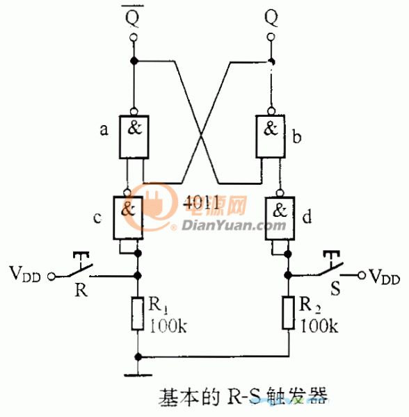

大家都知道,基本触发器是计数器、分频器等一系列基本单元电路的基础。如图1所示为基本的R-S触发器,其逻辑功能是:S=1、R=0,Q=1、—Q=0;S=0、R=1,Q=0,—Q=1;R=S=0,Q、—Q保持原来状态不变;S=R=1,互为约束,不允许使用。图1中门a、b为触发器的主体,门c、d只对输入触发信号的极性进行变换,不使用门c、d时,如图所示,即成为“0”触发有效的R-S触发器。

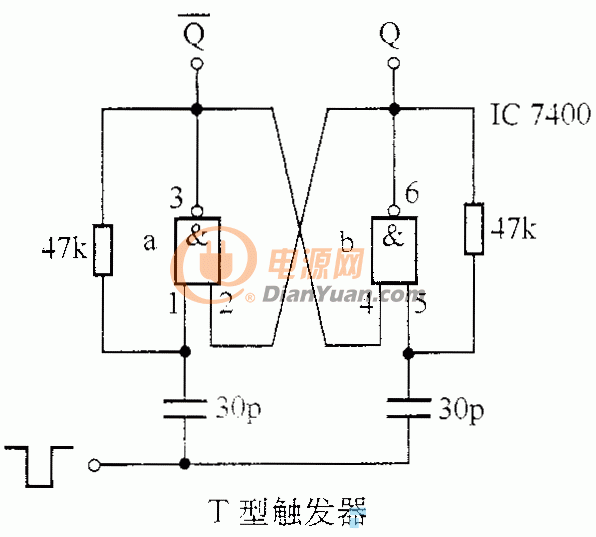

基本R-S触发器按图2的方式连接即构成T型触发器。在稳态时,必定有Q=1,—Q=0或—Q=1,Q=0两种状态之一,假如稳态时Q=1,—Q=0,则与非门②⑤⑥脚为“1”,①③④脚为“0”,此时门b被封锁。在输入脉冲负跳变的作用下,经30P电容在门a、b①⑤脚产生一负跳变,门a、b的状态翻转为Q=0,—Q=1;同时,下一个负脉冲来到时,触发器状态再次翻转为Q=1,—Q=0。因此,该触发器每当触发脉冲发出时,输出状态就改变一次。该电路输出端加上继电器、可控硅驱动电路,就成为轻触式电子开关。
