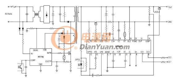

大联大品佳代理的Richtek(立锜科技)推出RT7786+RT7207为一高整合度PWM+USB-PD Controller,它具备许多特征能提升低功率反驰式(Low-power Flyback)变压器的性能,特别针对于USB充电的应用方面,已取得USB-PD协会认证。该方案能以最简化的回路设计完成。使用RT7786+RT7207将能够同时实现低成本、体积小、重量轻的产品设计。
为降低待机功耗,Richtek(立锜科技)采用专有的Green-Mode设计模式,以线性降频方式低于Light-Load状态。使用专有的Green-Mode设计产品将能轻易的符合电源相关法规要求。而RT7207为高整合度IC,同时内建CC/CV、LDO、TL431、OVP、OTP、SR、Cable Comp、Charge Pump、PMOS drive、Quick Discharge、Single Fault、PWM Off@OVP,且不需在额外增加线路。
大联大品佳代理的Richtek(立锜科技)RT7786+RT7207USB充电电源适配器解决方案框架图
图示1 大联大品佳代理的Richtek(立锜科技)RT7786+RT7207USB充电电源适配器解决方案框架图
