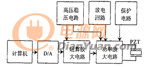

为实现高精度可控稳压输出,本电源采用直流放大式电路,其原理框图如图1所示。计算机通过D/A转换器提供基准电压,它与运算放大电路和功率放大电路一起实现输出由计算机控制的0~300V可调电压。

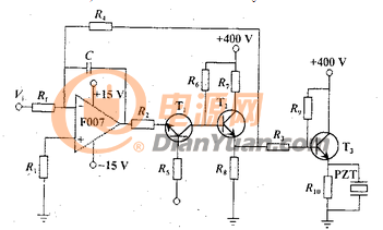

1-6
图2
图2为电路的线路图,本电路是在通用型运放电路的基础上经过改进,可将普通运算放大器的输出电压扩大到300V。图中运放为F007、LM358或LM741等通用型运放。输入电压V1由计算机输入0~5V的电压。T1、T2、T3为高反压管,电阻R1、R2、R3起限流保护作用。R1为可调电阻,C为校正电容,电阻R4R5R6R7R8R9因流过的电流较大,故应采用大功率电阻。
从图2中可以看出它需要一个400V高压稳压电源,它的稳定性将直接影响到驱动电源输出电压的稳定性。也就会使压电陶瓷微位移器发挥不出其精度和位移分辨率高的优点。

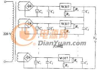

1-7
图3
输出400V稳定电压电路的电路图如图3所示,变压器输入交流电220V,输出10路交流电,每路电压35V,将每一路经过整流稳压后输出电压40V,图中将10路电路串联起来,就可输出400V的稳定直流电压,通过这种方法与直接由变压器输出电压400V,再进行稳压的方法相比,其输出的电压更稳定,波纹也更小。
