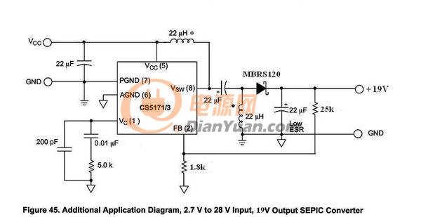

这款19V升压芯片的选用条件是:供电通过3节18650串联,电压可达12V左右。电流限制在8A以内,稳定输出。
在考虑升压芯片的选择之前,首先要对条件进程充分的分析。如条件中的“供电通过3节18650串联”,这种情况就是需要引起注意的,因为3节串联的18650并不能提供8A的电流,更何况还是在升压的情况下。
考虑到升压电路的效率,18650至少要输出2倍(16A)以上的电流才能维持升压后的19V的电源输出。所以根据现有条件无法选择出令人满意的升压芯片。
如果对输出电流有要求,那么无论从电池还是升压电路方面都是很难实现的。如果输出电流在1A左右,那么电路就很容易,但是对电池也要求有足够的输出能力,这就需要12V电瓶作为基础。如果要求绝对不能超过8A,那么可用CS5171来实现升压。实用电路如图1。
1-4
图1
图1中的电路,只要比例电阻的阻值之比稳定,输出电压便是稳定的。因为19V电压本身不属于常用的直流电压值,所以没有固定输出19V的稳压器,固定输出电压的稳压器有3V、3.3V、5V、12V、15V。
