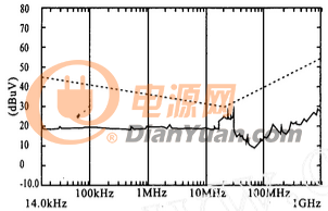

对于DC-DC变换器的新产品研发过程来说,电磁兼容性的设计难度也是非常大的,因为开关电源主要通过高频斩波进行能量变换,而变压器存在漏感,要向周围辐射电磁场。有关电源EMC技术指标主要有CE03、RE02和RS03。在本方案中,我们对于CE03项的达标主要通过增加滤波电路和改善电源内部的布局来实现的。因此,我们首先需要在电源内部对输入电源线和输出部分进行物理隔离。其次,在输入电源线上通过对超标频率点的观察,选择插入损耗参数合理的滤波器,同时加入电感不断优化滤波器的截止频率,这样即可有效的抑制电源线的传导发射。
想要实现RE02项的达标,我们可以选择一种相对简单的外部方式来实现。在本方案中,我们选择的方法是通过改进电源箱体的结构来尽量减少活动的端面,对于活动的结合面采用导电密封材料进行防电磁辐射密封,以此来实现达标目的。相比之下,RS03项较容易解决。改进后的CE03、RE02和RS03项测试结果如图2所示。

图2 RE02测试曲线图
