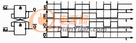

基本RS触发器
基本RS触发器的电路图及电压波形图如图1所示。
1-9
图1
根据对基本RS触发器电路的分析得知:当SD=RD=0时,Q、均为高电平,一且SD、RD同时变为高电平,Q、输出为O,1(或1,0)无法确定。也就是说当SD=RD=0时,Q和输出端的状态是确定的,即为1,状态不定是指当SD、RD同时从0变成1后,Q、输出端的状态不确定(Q= 1,=0,还是Q=0,=1,不能确定)。

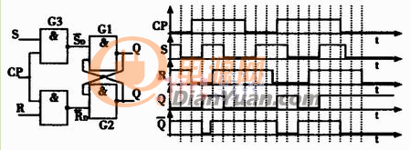

同步RS触发器
同步RS触发器的电路图及电压波形图如图2所示。
1-10
图2
根据对同步RS触发器电路的分析得知:CP=0时,S=X,R=X,Q、输出端保持不变;CP=1时,其工作情况同基本RS触发器一样(设Q初态为0)。CP=1期间,S=R=1,Q和输出同时为高电平1,一旦CP从高电平变为低电平,Q、输出端的状态同样是不定的(即可能Q=0,=1,也可能Q=1,=0)。其输出状态是随机的,无法确定。

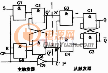

主从结构RS触发器
主从结构RS触发器的电路图如图3所示,由主触发器和从触发器组成。
1-11
图3

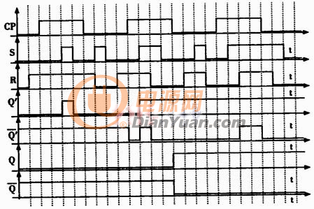

主、从触发器分别由两个同步RS触发器组成。根据对主从型RS触发器电路的分新,画出其相应的电压波形图,主从结构RS触发器的电压波形图如图4所示(设初态为0)。
1-12
图4
CP=1时,主触发器触发工作,从触发器的Q、输出端保持不变;CP=O时,从触发器触发工作,主触发器的Q’、输出端保持不变。输出端输出状态的变化发生在CP信号的下降沿,但却是受到CP=1期间R、S输入信号的影响。脉冲3中,CP=1,S=R=1时,Q’==1,且持续到CP下降沿时刻,则Q’=0,=1,还是Q'=1,=0不确定。所以当CP下降沿时刻一到从触发器Q端输出高电平还是低电平无法确定,其状态不定,并不是指Q、同时输出高电平,和基本RS、同步RS触发器的理解不同。
通过对电路的分析总结出主从型RS触发器Q端电压波形变化的描述方法。
从触发器是按照CP下降沿时刻到这一时刻主触发器输出端Q'、的信号触发工作。即Q’=1,=0,则Q=1,=0;Q'=0,=1,则Q=0,=1。所以不需要对CP=1期间,主触发器Q’、的信号全部分析出来。可以在每个CP脉冲下降沿到来这一刻往前去确定Q’、,一旦明确知道Q'、的信号,就不需要知道前面Q'、的信号,即知道CP下降沿这一时刻的Q’、的信号,则CP下降沿时刻一到,从触发器的输出也明确了。
图1中脉冲1下降沿t2时刻到,如何判断Q端的信号?由于t1-t2期间S=O,R=1,主触发器量0,即Q’=0,=1,所以t2时刻一到,Q=Q’=0,==1,不需要对t1之前的信号再进行详细分析。
同理脉冲2下降沿t5时刻到,由于t4-t5期间,S=R=O。主触发器处于保持状态,而Q’、保持什么状态不清楚,再看t3-t4期间,S=1,R=0,主触发器置1,使Q’=1,=0,由此可知t4-t5期间主触发器保持1状态,所以在t5时刻一到Q=Q’=1,==0。
