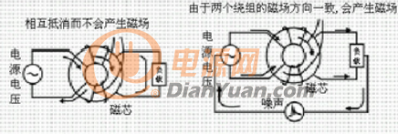

图1示出了共模电感器磁芯的工作原理,为了避免电源线间的低频(50Hz)差模大电流对磁芯的饱和,两组线圈反绕,使差模电流产生的磁场相互抵消(如左图),与此同时,磁芯对于高频共模噪音电流流向的磁场则不会抵消(如右图),要求有高的电感量和阻抗,因此共模电感器磁芯属于高频高磁导率磁芯。
1-4
图1

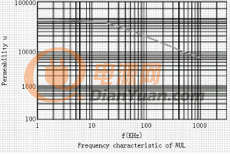

6、WUL磁芯的频率特性如图3---在1MHz以下的频段内,其磁导率均大于μ7000的铁氧体。
1-7
图3

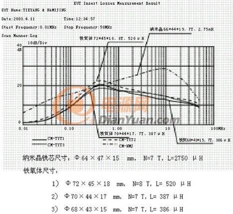

通常,用插入损耗来表征电源滤波器的滤波效果,在共模电容和差模元件相同的条件下对7K铁氧体和纳米晶WUL磁芯的插入损耗进行了比较,如图4所示,图例表明,在相同工作条件下,选择了较小尺寸的WUL磁芯,在相同铜线匝数时,WUL磁芯的电感量高出6倍,插入损耗在全频段(0.01-100MHz)均高于铁氧体,特别是在低频和较高频段内高出很多。
