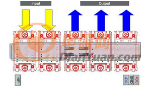

对于这种拓扑结构,关于模块的设计要求基本类似于前文提到的单相逆变模块,唯一需要额外注意的是,无论是双Boost电路还是NPC逆变桥,都必须保证DC+,DC-和中心点之间的低电感设计。
有了这两个模块,就很容易设计更高功率输出光伏逆变器。例如使用两个双Boost电路并联和三相NPC逆变桥就可以得到一个高效率的10kW的光伏逆变器。而且这两个模块的管脚设计充分考虑了并联的需求,并联使用非常方便。
1-6
图5 双boost模块并联和三相NPC逆变输出模块布局图
