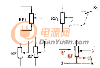

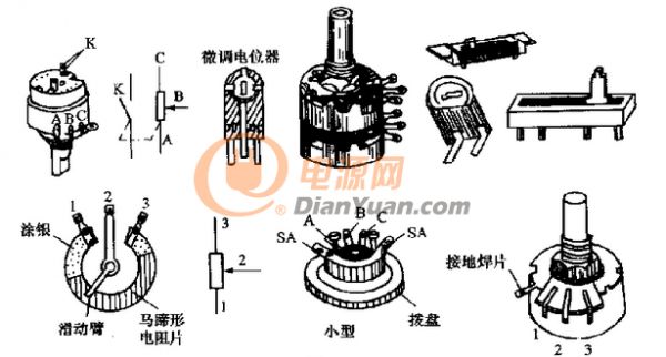

电位器的种类很多,分类方法也有所不同。电位器的外形与电路图形符号如图1所示。(图中电位器的电路符号用新标准规定字母RP表示,旧符号为W)
11-1
图1外形
11-2
图2图形符号

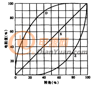

按照阻值区分
电位器按阻值变化特性分为A、B、C三型。
11-3
图3阻值变化特性曲线
A型:电阻值变化和转动角度成线性关系,即直线式电位器,用字母X表示。其特点是旋动电位器轴,阻值变化均匀,R=k*θ。电子设备中的分压电路多选用A型电位器。线绕式电位器大多为A型电位器。
B型对数式电位器:用字母D表示。其电阻体上的导电物质分布不均匀,刚开始转动时,阻值的变化较小;转动角度增大时,阻值的变化较大。电位器的旋转角度与阻值的变化成对数关系,θ=klgR,即R=k’*10θ,多用于音量控制;
C型:转动角度和成电阻值变化指数关系,θ=k10R,R=k’*lgθ,即刚开始旋转时电阻值变化较大,当转动角度到某一临界值时,电阻值变化趋缓,用字母Z(指数)表示。
