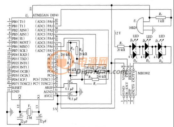

LED驱动电源的温度补偿及调光电路
我们都知道,当LED周边的温度较高的时候,LED本身的热度就会更高。在这种情况下,LED的使用寿命就会受到一定的影响。为了将这种影响降低,我们会采取一些补救办法,比如电路温度补偿。由于LED的驱动电流设计为不随温度变化的恒流源,当LED周围温度低于安全温度点时,输出最高容许电流并保持不变。当LED周围温度高于安全温度点时,工作电流就不在安全区内,这将导致LED的性能远低于标称数值。
LED电源温度补偿及调光电路图
图1 LED电源温度补偿及调光电路图
在图1当中,我们能够看到电路温度补偿功能的原理。电路温度补偿功能的实现主要依靠的事AVR单片机和MBI1802芯片,从图中可知,通过电路温度补偿,能够比较精准的调整LED亮度。主要原理如图所示,采用AVR 单片机及MBI1802芯片的工作电压为5V,通过MBI1802的一个外部电阻器Rext,可以调节输出电流的范围为40~360mA,在特定的光照下,只要不超过LED的额定电流,可随意输出电流,这样用户可以灵活的控制LED的光强度。同时,MBI1802芯片的第七脚连接AVR单片机,根据温度传感器18B20 所测到温度和检测到的光敏电阻RG的阻值,AVR单片机通过输出PWM波到MBI1802来控制其输出电流,实现LED的温度补偿,同时可以精确调节LED亮度,进而实现LED的调光功能。

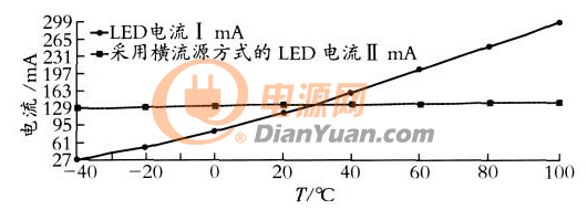

恒流效果实验
图2是我们针对LED电源的恒流效果实现情况而进行的实验。恒流效果是指用恒流方式驱动LED,让LED驱动电源的电流不受温度影响。我们知道,LED工作电流能够根据温度改变,温度上升时,电流也会提高,但恒流方式驱动可以稳定电流,具体实验过程如下:如果LED的驱动未采用恒流源驱动方式,那么PN结半导体器件在正向导通后,结电压VF随环境温度上升而下降,即-2mV/℃,称PN结的负温度效应,该特性直接影响它的发光效率、发光亮度、发光色度。例如当常温30℃时,选择LED最佳工作电流为135mA,当环境温度升到90℃,结电压VF下降,工作电流急剧增加到265~282mA。当温度下降至-40℃时,结电压VF上升,最佳工作电流将从135mA减小到27mA,发光亮度也随电流的减少而降低,达不到所需的照度,如图4中电流曲线I。
LED电源恒流效果图
图2 LED电源恒流效果图
通过以上的实验内容以及图片,我们知道,当我们为大功率LED电源提供恒定电流的过程时,我们可以选用MBI1802芯片,这能够帮助我们提高LED的使用寿命。通过MBI1802芯片来驱动大功率LED,为其提供恒定的电流,同时达到理想的发光强度。采用AVR单片机进行温度补偿和调光控制,可提高LED寿命,实现LED照度的调节。通过取点实验表明,该方案的设计原理合理、方案可行,补偿效果明显。
