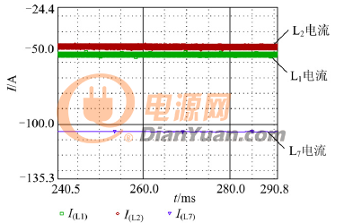

那么,在采用了这种并联模块的控制策略后,两路输出电流的控制效果究竟如何呢?下图中,图5是,采用均流前后的稳态仿真波形。本文中我们所测试的电流波形以充电电流为负方向,放电电流为正方向。其中,图5(a)为两并联桥臂为同一个脉冲,仅L1电流为闭环控制,因此由于输出阻抗(这里设定L1桥臂5mΩ,L2桥臂8mΩ)不同,L2电流与L1差5A左右,输出总电流也差5A,而图5(b)中,波形为两并联桥臂独立控制,均流度较好,两桥臂电流波形重合,达到了均流目的。
5a
(a)
5b
(b)
图5 采用均流控制措施前后的波形对比
