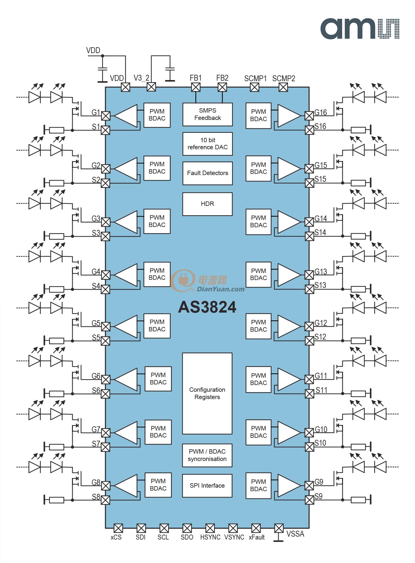

AS3824电路原理
AS3824电路原理

此外,与传统的全程背光灯控制器相比,AS3824的局部背光性能实现了附加的系统节能。AS3824背光灯控制器精准的内部10位数字模拟转换器(DAC)可通过外部的金属氧化物半导体场效应晶体管(MOSFET)或双极晶体管,实现对电流精准(误差上下5%)的全程控制。背光灯控制器支持所有的LED背光灯拓扑结构,对于通过LED的电流或电压没有限制。
该设备的16个通道还具备补充的8位电流控制数字模拟转换器(DAC),可用于增加或者降低某些帧内通过LED的局部电流强度,从而增强动态对比度,使得AS3824能够支持HDR显示屏以及HDR电视。
AS3824还具备一套全面的保护支持功能,包括热关机功能。当温度超过140℃时,将开启LED短路探测功能。该设备可通过一系列的外接口进行编程设定,并以菊链形式链接到应用中所需要的尽可能多的AS3824设备。
