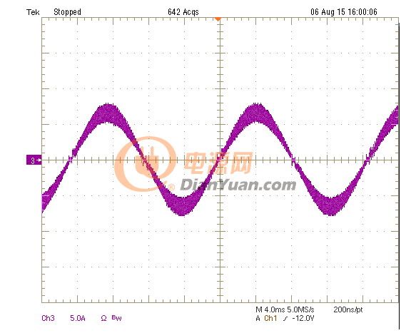

好在电源技术的发展最近有了明显的加快,借助UCD3138等现代数字控制器,更加高级的控制算法被开发出来,其中的开关以特殊的顺序打开,并且每个开关执行一个软启动机制。因此电流尖峰被大大地减少,为图腾柱PFC的普及提供了有利条件。此外,数字PWM输出是很灵活的,可以根据运行条件生成D或1-D。同时,随着氮化镓(GaN)FET的问世,这种二极管的结构也使得CCM图腾柱PFC成为可能。
CCM图腾柱PFC的电流波形
图2 CCM图腾柱PFC的电流波形
在具备了实现的条件后,可以预见,图腾柱PFC取代传统的PFC拓扑形式是一个电源发展过程中的必然事件。这种全新的PFC拓扑形式,能够提供更高的效率,并将传导损耗降至最低。上图中,图2显示的由UCD3138控制的CCM图腾柱PFC的电流波形,可以看出其波形是多么的平滑,与传统PFC之间的高下对比立现。
