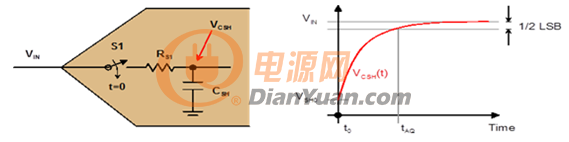

下图中,图1为我们展示了一个逐次逼近寄存器SAR模数转换器(ADC)输入电路的简化模型和内部采样电容器的时域充电响应。下面我们来展开分析。
使信号稳定的电荷分布
图1 使信号稳定的电荷分布
结合这一ADC输入电路的简化模型电路和采样电容器的时域充电响应图,我们可以很明显的看到,在采集阶段,有一个电荷从输入信号源传输到ADC的内部采样电容器CSH内。而内部采样电容器上的VIN信号必须在采集时间,也就是tAQ内,至少稳定至最终值的最低有效位(LSB)的一半。很明显,如果输入源需要的稳定时间比tAQ长,在tACQ结束时,CSH上的残余电压误差将大于LSB的一半,并且ADC输出将会不准确。这就是导致工程师们在利用滤波器完成数据采样系统设计时,导致失真的原因了。下式式(1)所列出的是时域充电响应时间的计算公式。

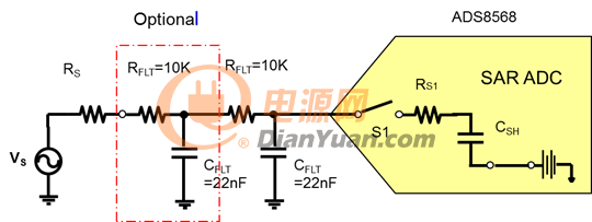

在了解了造成输入信号不稳定的原因以及关键的改进方法后,接下来就让我们来看一个存在稳定问题的实际案例,并通过该例子来看一下如何利用上文中所介绍的方法,进行失真改进。出于成本和简化设计的原因,工业电力自动化应用不使用具有SAR ADC的前端放大器。图4显示了一个典型电路。
无前端放大器的典型ADC电路
图4 无前端放大器的典型ADC电路

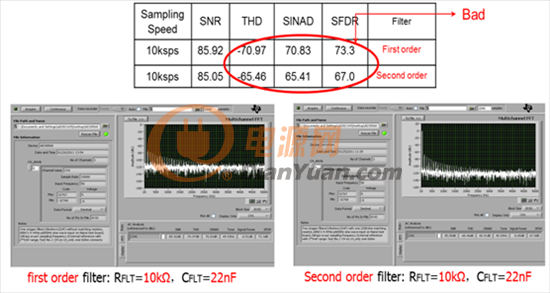

在已经了解了这一典型的ADC电路的系统结构后,我们使用一种带有滤波器的数据采集系统,对图4所示的电路进行测试,下图图5显示的是使用具有一个前端RC滤波器的16位、8通道ADS8568 SAR ADC的电路的AC性能。如图4所示,在电路中不使用有源滤波的情况下,更高的电阻值和电容值将获得更好的滤波器效果。然而,这会导致不太令人满意的总谐波失真(THD),这个值要远远劣于ADS8568数据表中-90dB的技术规格。一个二阶RC滤波器将使性能变得更加糟糕。造成这一问题的根本原因在于,输入信号VS在ADC的采集时间内,并未在采样电容器CSH上完全稳定。
具有经简化前端RC滤波器的ADS8568的糟糕的AC性能
图5 具有经简化前端RC滤波器的ADS8568的糟糕的AC性能

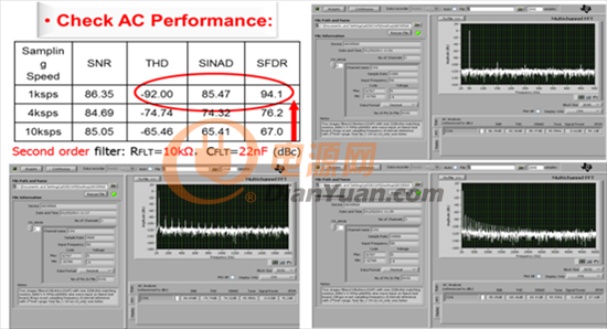

在已经了解了症结所在之后,面对图4中所存在的问题,我们可以用以下两个方法来解决这个稳定问题并提升整体性能。第一种方法是通过直接减少采样率来增加采样时间。我们可以用方程式1计算出真实的采样时间,通过减少采样率来增加tACQ_Real时间,这是因为ADC数据表中为(转换时间)指定了一个最大值(方程式2):
s2
下图中,图6显示了一个使用二阶滤波器后的经刷新测试结果。从图中可以明显看到,在把采样率从10Ksps调整为1Ksps后,AC性能从之前的-65.46dBc大大改进为-92dBc THD。
采样时间增加后的测试结果
图6 采样时间增加后的测试结果

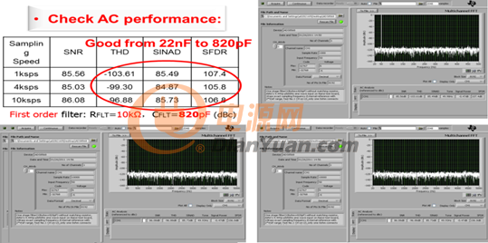

除了上面所提到的这一方法外,通过减少滤波器的阶数和减少XFLT/RFLT的值来加快稳定的办法,也同样是可以做到这一点的。对于单阶滤波器来说,通过将前端电容器的值从22nF减少到820pF,保持10kΩ电阻器不变,并使用同样的10Ksps采样率,THD从-70.97dBc提升到-96.88dBc。你可以通过使用更慢的1Ksps采样率来进一步将THD性能提高到-103.61dBc。下图中,图7显示的是采用该方法后测得的结果。需要注意的一点是,稳定时间改进与RC滤波影响之间的权衡。
稳定改进之后的测试结果
图7 稳定改进之后的测试结果
其实目前针对带有滤波器的数据采集系统输入信号稳定性差的情况,有多种可以使其保持稳定并改善失真问题的方法。然而,在本文中我们所介绍的这两个方法是最简单的。在设计一个SAR ADC数据采集系统时,需要特别注意信号稳定这一问题。
