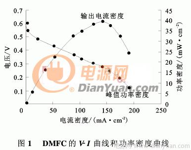

图1为活化后的DMFC膜电极的V-I曲线和功率密度曲线。活化试验条件:膜电极放入电池测试装置中,阳极通甲醇溶液,接着停止蠕动泵运转,让静止甲醇溶液缓慢扩散;阴极利用空气自然扩散,然后在35℃下,小电流密度放电运转9h。其性能测试试验条件为:低温、常压,甲醇浓度1.5mol/L,电池温度35℃,甲醇流速2.5mL/min,阴极为自然空气进料。
阴极空气由小型空气泵输送,经过空气流量计,进入第1个增湿器。当空气增湿以后,接着进入第2个增湿器,最后进入电池阴极,其中2个增湿器的温度均由恒温水浴槽控制。第1个增湿器主要起空气增湿和温控作用,第2个增湿器主要是为了防止增湿空气把水带入电池阴极,造成水淹阴极,影响电池性能,起缓冲和温控作用。从图1看出,当单电池的输出电压为0.277V时,其输出电流密度和峰值功率密度分别达到142.6mA/cm2,39.5mW/cm2

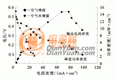

阴极空气增湿对电池的稳态电流-电压极化曲线有显著影响。阴极空气经过增湿以后的电池性能明显要好于未增湿的,主要原因在于空气阴极的水平衡失衡而导致膜的质子传输困难,电池性能下降。如果空气阴极一侧生成的水和阳极甲醇溶液,通过Nafion膜扩散到阴极上的水不足以弥补阴极中大量空气带出去的水分时,阴极水平衡就会被破坏,造成空气电极一侧质子交换膜失水变干,引起膜的质子传输困难和膜电极结构变化(如膜失水收缩会造成催化层和膜的接触松动等),导致电池性能下降。

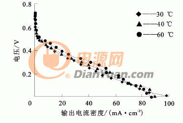

图3示出了不同空气增湿温度对电池V-I曲线的影响,图4示出了空气增湿温度对电池功率密度曲线的影响。由于DMFC使用的是甲醇溶液,相对于PEMFC而言,能够更好地保持Na-fion117膜水平衡和提高膜的导电率。关于阴极空气增湿温度对电池性能影响的文献报道并不多,试验中发现,空气增湿温度对电池性能有着较大的影响。
图3图4表明,随着空气增湿温度的提高,电池性能提高幅度较大。在其他工艺参数相同条件下,当空气增湿温度为30℃时,电池开路电压为0.581V,电池峰值功率为10.319mW/cm2;而当空气增湿温度提高到60℃时,电池开路电压为0.721V,电池峰值功率可以达到12.869mW/cm2。增湿温度的提高,一方面使电池温度上升,加快了阴极电化学反应的速率;另一方面也使空气获得了较多的水分,从而弥补了空气带出电池外的水分损失,在一定程度上保证了膜电极的水平衡,避免了Nafion117膜因水分损失过多而造成的膜干涸以及膜电阻急剧上升。同时,试验还表明,空气增湿温度过高,引起空气湿度过大,带入的水分过多,以及电池在较大电流密度放电情况下,阴极反应产物水会大量增加,致使空气来不及把阴极的水分吹扫和排出,极易在阴极流场造成“电极水淹”现象,导致电池性能下降。因此,空气增湿温度一般控制在40~60℃之间为宜。

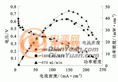

图5出示了400、670、1000mL/min空气流量对电池性能的影响。可以看出,空气流量为670mL/min时,电池性能最好。空气流量太低阴极反应物氧气浓度降低,电池性能下降;空气流量过高,虽然会提高阴极反应物氧气的量,但是在氧气足够满足阴极反应的情况下,仅增加氧气并不有利于电池性能的提高,相反还会引起阴极的水被大量带走,导致阴极水平衡失衡,膜电极内阻上升,电池性能下降。
