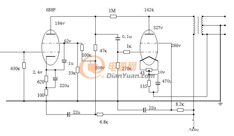

另外,通过测试也可以发现6B8P的失真度只有5%,可以超越很多前级管子。图1为采用6B8P的实做图,7W时失真小于4%。
4-9
图1

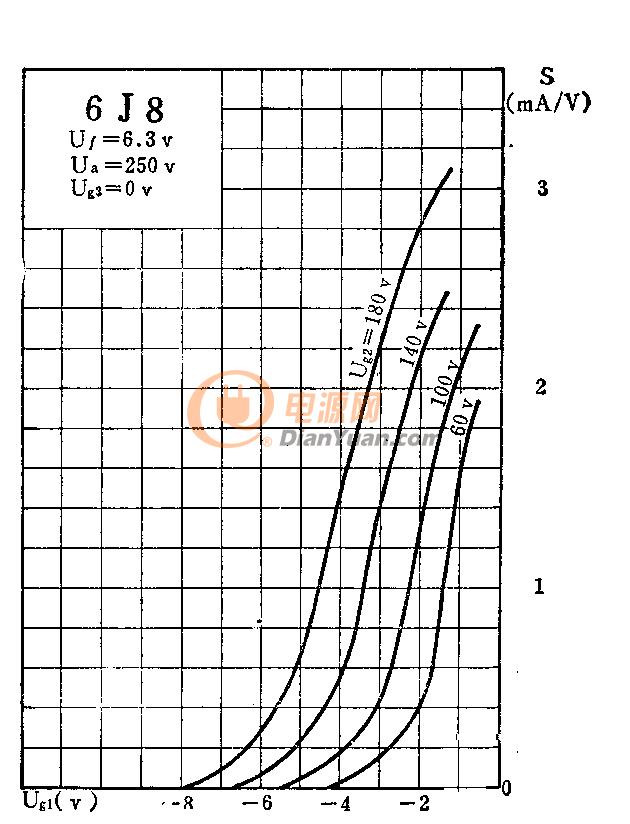

从图2可以看出,6B8P在250屏压、175V帘栅压时,第一栅极电压-22V都没有截断屏流。二极到五级复合管一般都是遥截止管。相比于跨导与之相近的锐截止管6J8,图3中的第一栅压到屏流特性曲线截然不同。
1-11
(a)
0-12
(b)
图3

6B8G电子管早期遥截止五极管跨导变化特性接近锐截止,或者说6B8G遥但变跨导不是很大,通过转移特性曲线,再与6SK7或者6BA6进行比较就能非常直观的看出区别。
