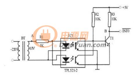

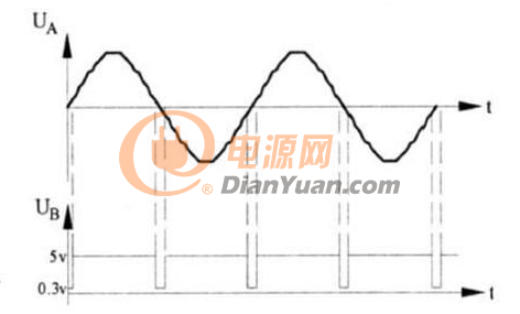

图1和图2中主要介绍了双向可控硅使用的两种情况,我们可以清晰的看出,图1的目的是提高效率,而图2则显示了过零检测电路A、B两点电压输出波形。在图1中,为了提高效率,使触发脉冲与交流电压同步,要求每隔半个交流电的周期输出一个触发脉冲,且触发脉冲电压应大于4V,脉冲宽度应大于20us。图中BT为变压器,TPL521-2为光电耦合器,起隔离作用。当正弦交流电压接近零时,光电耦合器的两个发光二极管截止,三极管T1基极的偏置电阻电位使之导通,产生负脉冲信号,T1的输出端接到单片机80C51的外部中断0的输入引脚,以引起中断。在中断服务子程序中使用定时器累计移相时间,然后发出双向可控硅的同步触发信号。这样的电路检测就是过零检测电路。
图1
图2

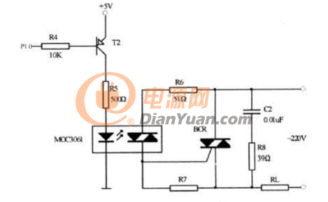

而过零触发电路的图示就是图3,在图片中,我们可以看到光电耦合双向可控硅驱动器。光电偶尔双向可控硅驱动器是光电耦合器的一种,用来驱动双向可控硅BCR并且起到隔离的作用,R6为触发限流电阻,R7为BCR门极电阻,防止误触发,提高抗干扰能力。当单片机80C51的P1.0引脚输出负脉冲信号时T2导通,MOC3061导通,触发BCR导通,接通交流负载。另外,若双向可控硅接感性交流负载时,由于电源电压超前负载电流一个相位角,因此,当负载电流为零时,电源电压为反向电压,加上感性负载自感电动势el作用,使得双向可控硅承受的电压值远远超过电源电压。虽然双向可控硅反向导通,但容易击穿,故必须使双向可控硅能承受这种反向电压。一般在双向可控硅两极间并联一个RC阻容吸收电路,实现双向可控硅过电压保护,图3中的C2、R8为RC阻容吸收电路。
图3
