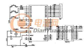

单片机电路图
图5 单片机电路图
上图中图5所展示的,是单片机的电路图。我们所设计的可控硅调光控制器,其主控单元以AT89C51单片机为核心,交流电压过零点信号提取电路中产生的同步信号SYN接到AT89C5l的INT0,此信号的下降沿将使AT89-C51产生中断,以此为延时时间的起点。三个按键只用于控制一路灯:一个为开关,另外两个分别为提高亮度和降低亮度。74HC573用于输出控制可控硅的导通的触发信号。220V交流主电源导通区间、同步信号和触发信号的时序关系如图6所示。
