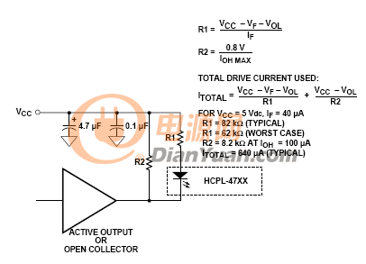

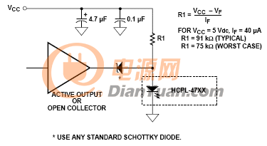

一些电路技术能增强集高效率和高增益放大器于一体的HCPL-47XX光电耦合器的共模抑制(CMR)效果。好的高频布线习惯能让输入输出端的共模信号耦合最小化。布线时,让输入线路和输出线路尽可能地远离,可让输入输出侧的偶合电容最小化。如图1那样并联或串联开关,其效果将优于图3那样的开关串联在LED二极管回路中的方法。这样的电路(图1、图2)不但共模抑制CMR增强,光耦的开关速度也将得到改善。这是因为并联的开关可以直接引起LED二极管电流的流入或流出,其效果将优于完全依靠串联开关关断(控制通断)的情况。
6-4
图3
如图1所示的电路型式,肖特基二极管可以帮助关断状态的LED快速充电和预偏置。如果光耦的共模电压地试图注入关断中的LED阳极,则肖特基二极管会递此电流到地GND。肖特基二极管的正向电压和驱动器输出级的饱和导通电压(on-condition)将一起保持LED在/低于0.8V,也就防止了能引起HCPL-47XX导通的任何正向电流进入LED二极管(off-condition)。同样,如果驱动级是有源的图腾柱输出,肖特基二极管允许有源输出的上拉但却截断了LED的联系。
如图2所示,大多数集成电路有源驱动器能泵出HCPL-47XX光电耦合器的LED所需的正向工作电流。该电路用硅二极管的优势在于在关闭LED二极管时能快速抽出它的电荷。而要点亮该LED二极管时,硅二极管的电容又能为它提供快速充电的路径(即峰值电流)。另外,在驱动器IC导通(ON)和LED不存在工作电流时,该硅二极管还可以防止共模电流注入发光二极管的阳极。
一般不推荐串联开关在低端的办法来控制HCPL-47XXLED的输入电流。这在高共模干扰环境下显而易见。然而,如果一定要这么干,需要依图3所示从LED的负极接个上拉电阻到VCC,这有助于降低LED关闭时串过来的差模干扰电流。原因是,共模干扰信号作用于LED的正极的VCC,而此信号在LED的正负两端耦合情况有些微差异,这将可能在LED上产生电流并导致其工作异常。这个额外并联的电阻将有助于消除泄漏电流对LED的影响,在LED关闭状态,对于工作电流只有40μA的LED来说任何泄漏电流都很重要。
由于这个并联电阻,当LED点亮时,总驱动电流等于LED电流与并联电阻电流之合。在图3的串联电路里,当LED关闭时,如果一个共模电压耦合到LED负极,将在LED上产生足够的不平衡电压,致使电流流过LED导致光耦意外导通。这个串联开关电路,对输入的共模信号的负跃迁没有保护功能。
