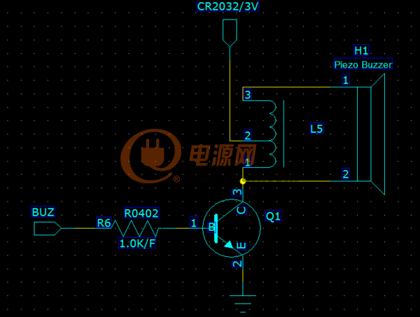

在本例中使用了压电陶瓷蜂鸣片的驱动电路,因为用纽扣电池才3V,所以增加了一个三脚升压电感,驱动波形为5.1Kz方波(电路如下图1)。
压电陶瓷驱动电源
图1

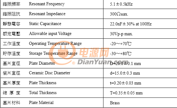

那么问题来了,升压电感工作需要遵循什么原理去进行设计?是否可以按照谐振来进行。升压电感选用的参数如图2,工作时候驱动电流接近30mA,已是纽扣电池承受极限。那么在进行参数设计时有没有一些依据?比如前后的扎数比、电感比、次级的电感值等。
压电陶瓷驱动电源
图2:升压电感参数
用于蜂鸣器的升压电感匝数比(其中还包括磁通率和工作频率决定),和谐振频率有很大关系,(频率越高电感变比就越高,相对高频而言)。
根据多年的经验,如果是以上的电路使用建议出口蜂鸣器配套的电感6*8mm,使用3V纽扣电池供电大概在20mA左右。关于蜂鸣器使用的电感要求很高,牵涉到驱动电压,工作电流,声音大小和安装尺寸及热性能问题和线径匝数比。
