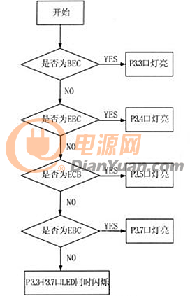

在目前主流的中小功率三极管中,NPN的三极管管脚排列顺序有EBCECBBCE三种(有极少数例外,可忽略不计),而PNP的只有EBC一种排列顺序。所以,按照此规律进行软件的编写。总体编程思想是在各种不同管脚排列顺序的三极管三个管脚上加上不同电压,测试其电流情况并将其转化为二进制码。将这些二进制码写入单片机,外部输入的数据与单片机内部的二进制码进行比较,如果读入数据与内部事先写入的某个数据相等,则所测的三极管就为这个数据所对应的三极管的管型和管脚,然后用对应的发光二极管点亮指示出管型、管脚。
软件主程序流程图如图1所示。
三极管测量
图1程序流程图
对应的程序为:

图1 程序流程图

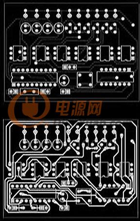

图2实物PCB板图
2所示为制作的PCB板图,实物制作成功后,取一只三极管,将管脚按123顺序插入产品的测试孔中,保证接触良好,然后按下电源键,系统自动复位后运行,由LED指示出所测三极管对应的管型和管脚。LED灯的顺序与管脚管型是一一对应的,若左边第一只LED灯亮则所测三极管为NPN型,管脚排列顺序为BEC;若左边第二只LED灯亮则所测三极管为PNP型,管脚排列顺序为EBC;若左边第三只LED灯亮则所测三极管为NPN型,管脚排列顺序为ECB;若左边第四只LED灯亮则所测三极管为NPN型,管脚排列顺序为EBC;若四只LED灯同时闪烁则可能是被测三极管已坏或有引脚接触不良,单片机中未写该管型对应的程序。
在将程序应用到实物的过程中,可采用不同颜色LED灯来对不同的管脚和管型进行区分,即在LED照明灯的一侧标明所对应的的管脚与类型,按照从左至右的顺序来显示。本位对于一种能够快速进行三极管测量中引脚测量软件设计流程进行了大致介绍,希望大家在阅读过本文之后能够有所收获。
