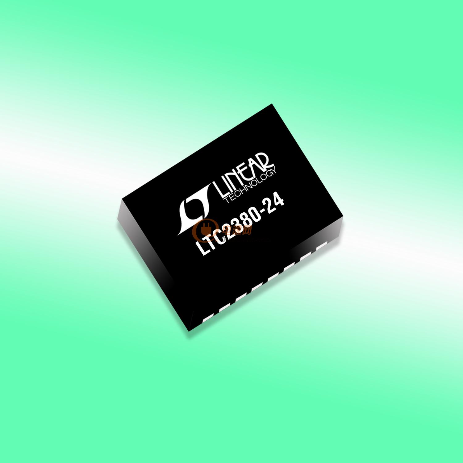

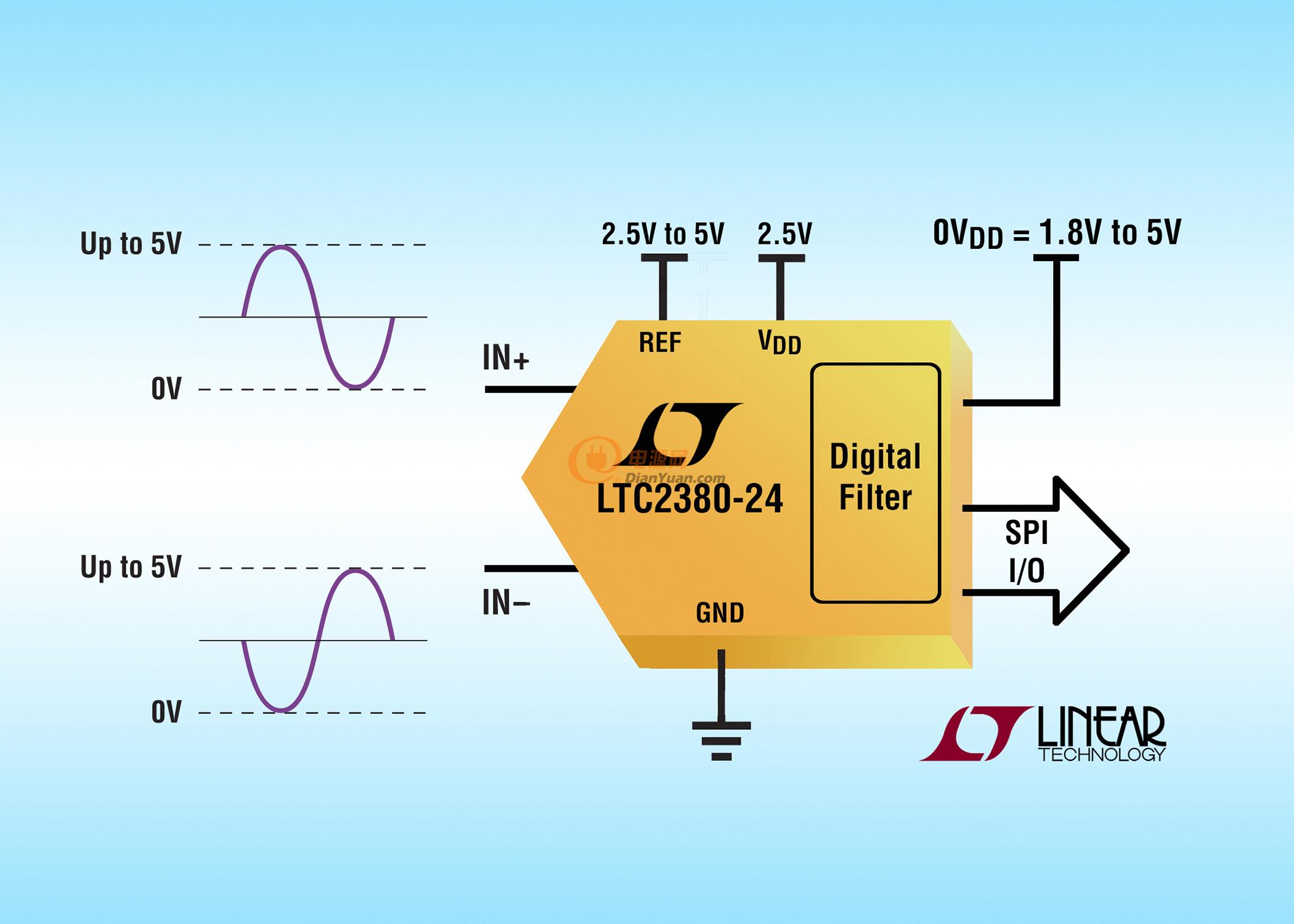

加利福尼亚州米尔皮塔斯(MILPITAS,CA)——2015年11月3日——凌力尔特公司(Linear Technology Corporation)推出突破性无延迟24位2Msps逐次逼近寄存器(SAR)模数转换器(ADC)LTC2380-24。该器件具备集成式数字滤波器,可实时平均1至65,536个转换结果,可将动态范围从1.5Msps输出数据速率时的101dB显著地改善至30.5sps时的145dB。这使LTC2380-24非常适合地震、医疗以及其他很多需要高动态范围的应用。
LTC2380-24采用内置数字滤波器平均转换结果,消除了数字主机的处理负担,从而节省数字资源并降低相关的功率。此外,LTC2380-24允许用低至2MHz的串行时钟读出结果,从而方便了与微处理器的连接,并允许使用速度较慢的器件。LTC2380-24实现了真正的24位噪声性能,并具备很高的DC准确度,最大INL为±3.5ppm,同时在使用单一2.5V电源时仅消耗28mW功率。
LTC2380-24采用小型MSOP-16封装和4mmx3mm DFN-16封装,千片批购价为每片31.95美元。该器件与LTC2378-20系列的1Msps、0.5ppm INL、无延迟SAR ADC是引脚兼容的,从而使系统能够非常容易地升级至24位。
