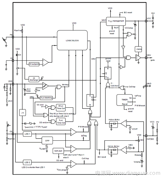

图2.NCP1380内部电路架构:C型和D型

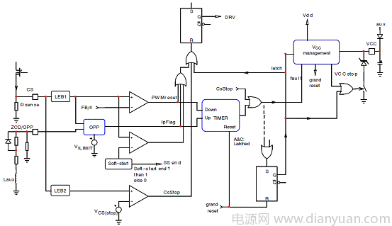

图4.过载检测电路

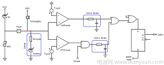

图6.过压/超温检测电路(A型和B型)

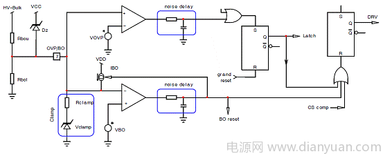

图7.过压/超温检测电路(C型和D型)

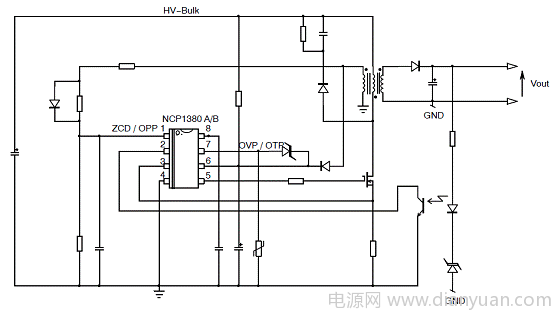

图8.典型应用电路(A型和B型)

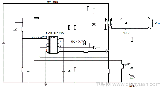

图9.典型应用电路(C型和D型)
