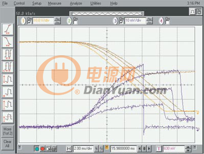

给四个容性负载家电的可控电压斜率热插拔控制器
图2 给四个容性负载家电的可控电压斜率热插拔控制器
热插拔电源在平时工作中的电压浪涌情况如上图中图2所示。一般情况下,通信系统从额定-48V上分配电源,但DC-DC转换器还考虑了较宽的直流电压范围,以考虑不同工作模式、电源分配总线上的压降及温度变化等因素。除这种工作范围外,电源总线上还常常会有电压浪涌。一种最坏的浪涌情况是,当保险丝将一个出现故障、电流过高的模块从电源总线上断开时,负载电流会突然改变。一项电源浪涌标准考虑了-75V(10ms)、-100V(10ms)及-200V(1ms)三种最大浪涌电压。热插拔电路直接暴露在这些极端电源浪涌下,并能在输入超过最大安全工作电压时,通过将负载从电源总线上断开来帮助控制浪涌。但最严重的浪涌对于大多数坚固的热插拔电路来说仍是一个严峻的考验。因此,很多系统都带有瞬态抑制器来吸收最大及持续时间最短的浪涌。
