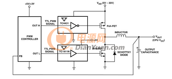

功率器件MOSFET在大功率电源设计中的典型应用之一,就是在便携式计算机大功率电源中的使用。下图图2为一个高效率同步升压变换器的电路,其输入电压范围是5V至30V,可以与AC/DC整流器(14V/30V)相连,也可以用电池供电(7.2V至10.8V)。
MOSFET在大功率电源设计中的应用
图2
从图2所提供的电路图中可以看到,该大功率开关电源中的功率器件TC1411N,是一种低压侧驱动器,TC1411N的输出峰值电流为1A,由于使用+5V供电,可以降低因栅极过充电引起的截止延时。TC4431是高压侧驱动器,输出峰值电流可达1.5A。用这两种器件驱动的MOSFET可以承受持续30ns、大小为10A的漏极电流。
