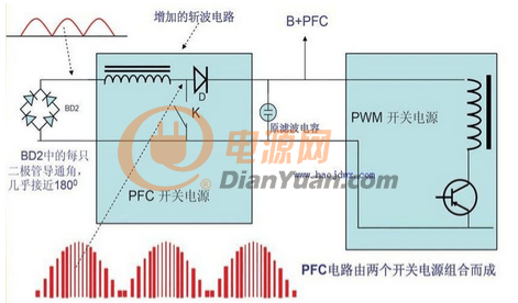

在进行有源PFC电路的设计时,一个基本的设计思路是在220V整流桥堆后去掉滤波电容,这样做主要是为了消除因电容充电造成的电流波形畸变及相位变化。然后由一个斩波电路,把脉动的直流变成高频交流经过整流滤波后,其直流电压再向常规的PWM开关稳压电源供电,其过程是AC→DC→AC→DC。其具体的设置过程如下图所示:
有源PFC电路设置过程
图为有源PFC电路设置过程
下面我们来看一下有源PFC电路的基本工作原理。这种有源功率因数校正电路之所以能够能够实现滤波功能,其主要的工作原理是在开关电源的整流电路和滤波电容之间增加一个DC-DC的斩波电路,在运行过程中,斩波电路等于附加一个开关电源。有源PFC电路对于供电线路来说,整流电路输出没有直接接滤波电容,所以其对于供电线路来说呈现的是纯阻性的负载,其电压和电流波形同相、相位相同。斩波电路的工作也类似于一个开关电源,所以说有源PFC开关电源就是一个双开关电源的开关电源电路,它是由斩波器和稳压开关电源组成的。
