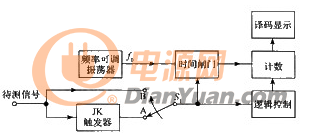

此时,我们为了避免通过电路进行除法运算,可使参数TA=100,并进一步测量出脉冲宽度TB,那么脉冲占空比可以通过该公式计算为:
据此提出以下的脉冲电源占空比测量原理框图,如下图图2所示:
占空比测量原理框图
图2 占空比测量原理框图
从图2中可以看到,这种全数字式脉冲占空比的测量过程是先取出一路待测脉冲信号,经触发器变成宽度为TA的方波信号,通过调整振荡器的频率使显示器显示100,然后将待测信号直接输入到时间门控电路,显示器显示的读数就是待测脉冲信号的占空比。

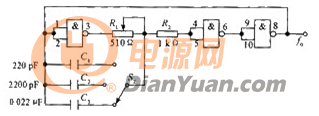

在完成了这种全数字式脉冲电源的占空比测量原理框图设计后,接下来的工作就是整个系统的电路设计与调试了。为了使经触发器的信号通过脉冲计数显示100,则振荡器的频率必须在较大的范围内连续可调,于是在这里我们采用的是如下图图3所示的频率可调振荡器。这种频率可调振荡器由4个2输入与非门74F00环形构成,如果电阻R1选510Ω,电容C选220pF、2200pF、0.022μF三组不同的值,则振荡器的频率f0可在40kHz~4MHz的范围内连续可调。

在这一脉冲占空比的测量设计中,为了能够实现对计数器逻辑控制,这里我们使用双JK触发器74LS73中的另一个和门电路形成的脉冲信号对计数器进行控制复零。时间闸门采用74S08与门作计数控制。同时,采用2块双十进制计数器74LS390进行计数,七段译码/驱动器采用4块74LS48完成,显示采用4块BS201数码管构成,小数点固定在十位。
在使用这种全数字式的测量技术进行脉冲电源的占空比测量时,其操作方式如下:首先将开关S1拨到A,调节电阻R1,同时配合调节挡位开关S2改变电容C,使数码管显示100.0,即进行测量前的计数校准。然后,保持R1和S2不动,将开关S1拨到B,则此时数码管所显示的数值就是被测脉冲信号占空比的百分数。
