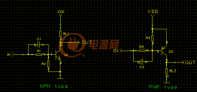

图2实用的NPN型和PNP型开关原理图(添加加速电容)
上图图2是比较实用的NPN型、PNP型三极管开关电路的原理图,在图2所展示的电路原理图中,我们特别添加了加速电容。在增加了这一电容器之后,当晶体管突然导通,IN信号突然发生跳变,C1瞬间短路,为三极管快速提供基极电流,这样加速了晶体管的导通。当晶体管突然关断,C1也瞬间导通,为卸放基极电荷提供一条低阻通道,这样加速了晶体管的关断。C通常取值几十到几百皮法。电路中电阻R2是为了保证没有IN输入高电平时三极管保持关断状态;R4是为了保证没有IN输入低电平时三极管保持关断状态。R1和R3是基极电流限流用。
